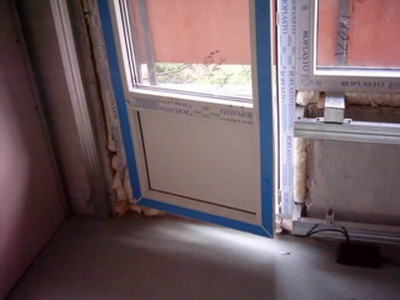

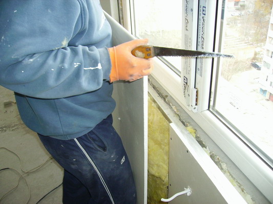

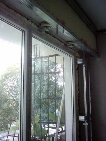

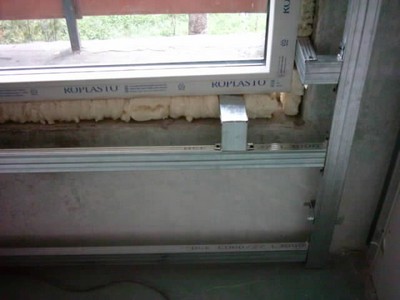

Както някои знаят новите дограми в панелните жилища след поставянето им са почти равни със съществуващия панел. За да се оформи около нея гипсокартонена стена при мен се наложи да направя конструкция като тази на снимките. Това оформление е с 10 см дебелина на ватата и по този начин се получи и перваза под прозореца. Споделете опита по лесен начин за направа на така нареченото "обръщане" :)

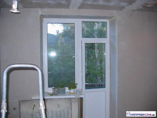

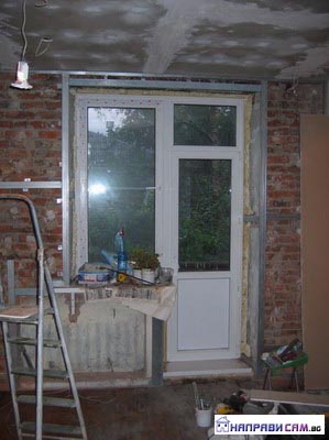

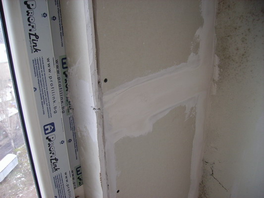

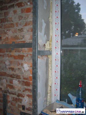

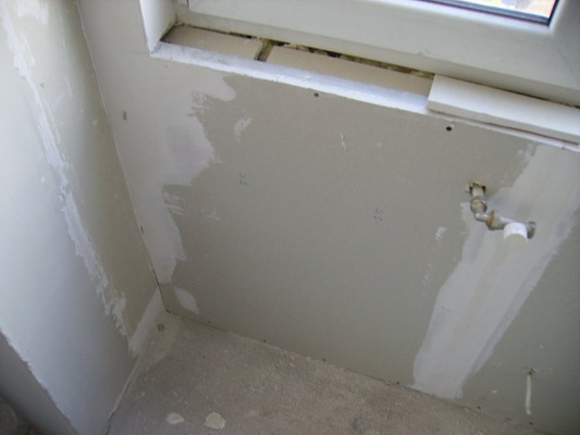

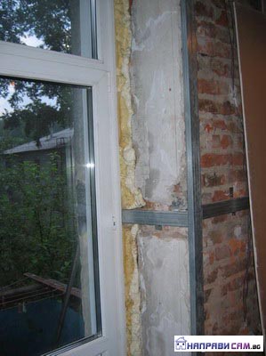

Мисля че малко си се попрестарал с изолацията. Иначе първо слагаш предия лист и след това попълваш отстрани. След това слагаш алуминиеви или пласт масови ъгли и си готов. Ето малко снимки че нещо май неможах да го обясня като хората.
masteradmin - майстор

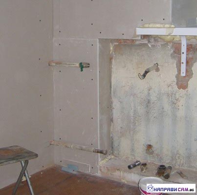

По интересно е там където е много малко мястото. Там се слага само профил на тавана.

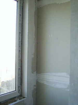

Ето още снимки .
hricava - специалист

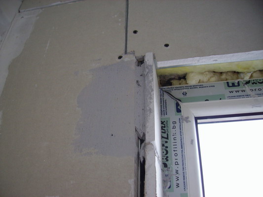

Значи тази конструкция е 10см само под прозореца, но я направих така, понеже не можеше плътно до прозореца да пробия отвори за да захвана окачвачите :( А забелязвам на снимките пловдивска фирма за PVC профили- някакви впечатления за нея да ми кажеш masteradmin?
Профилите са добри но изпълнението беше калпаво.
Дограмата нямаше водоотводни канали ????? Пробиха ги с бормашина под ъгъл. Такаче конденза вместо да излиза навън да пълни профила. За попълването с пяна да не говорим. "ЕВТИНОТО Е СКЪПО"

Само да вметна, че отводнителните отвори НЯМАТ нищо общо с конденза. Те служат за отвеждане на случано попадналата вода при обливане на дограмата ОТВЪН при валеж.

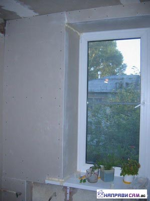

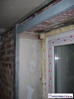

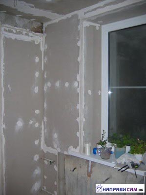

Ок Velsi за дограмата съм те признал да се върнем на гипс картона намерих едни снимки дето обръщат цялата ми идея на обратно. Нека leonardo_vd като експерт да каже кой вариант е по добър първия или втория.
Първо няколко снимки на металната констукция после гипс картона.
Последна промяна от masteradmin на нед май 07, 2006 12:07 pm, променено общо 1 път.

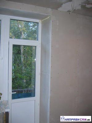

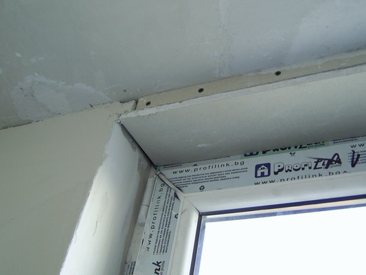

Ето и самия гипс картон.
Ети и други.
Въпроса е кои лист е пред другия. И въобще има ли значение като се има предвид че се слагат алуминиеви профили ?
