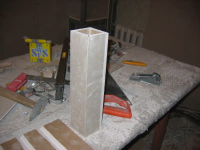

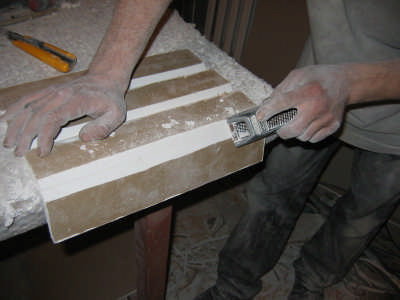

masteradmin - майстор

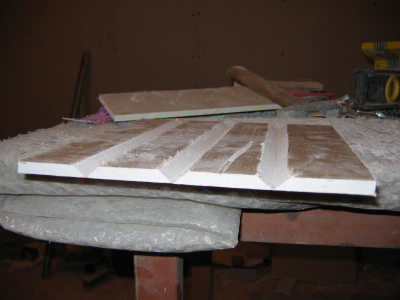

Как се правят 90 градусови завой с гипскартон без профили :)

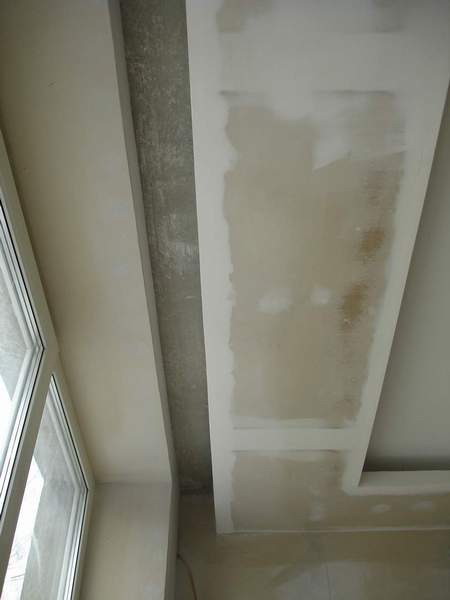

Винаги пред прозореца оставяйте ниша в която да се скрие корниза или щорите.

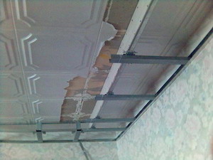

radoraev - специалист

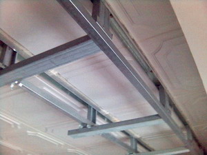

мастерадмин--това ти ли си го правил на снимките?
имам един вапрос--не се вижда добре...как са хванати ЦД-тата които старчат за скрито осветление към УД-то на пердето??????
tihogr - специалист
има си и някаква машина за изрязване по този начин не съм сигурен точно как се казва. Няколко пъти работех с готови такива картони единия от които офиса на Цариградско на АТАМА и стана доста добре пък доколкото си спомням се спестяваха и профили ама като се има предвид че тези картони бяха по-скъпи се обезсмиля единствено беше по-удобно и бързо за работа.
marto - специалист
radoraev написа:
Мисля че е с анкер винкел!! (ако не се бъркам за наименованието му де.. това което хваща ЦД към ЦД при двъредова скара)
само че тука е хванато към УДто с копче
предполагам де..
едит:ся като се загледах пак май не е тъй...
leonardo_vd - модератор
Това излизане на ЦД-то е напълно излишно според мен. Достатъчно е да излезе само картона ( до 20-тина сантиметра)

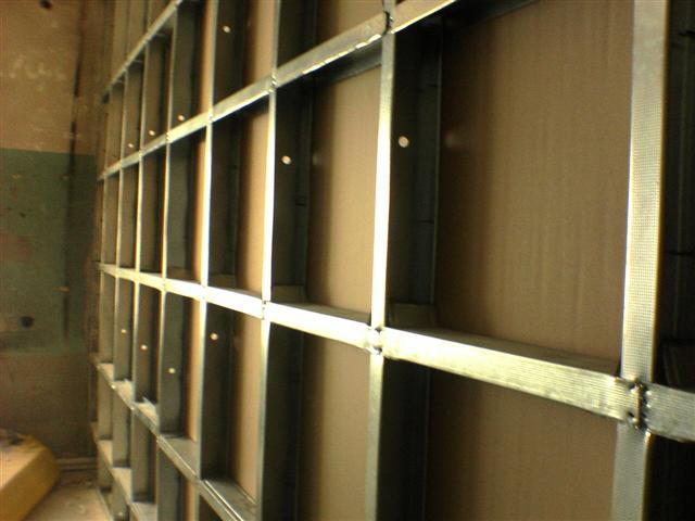

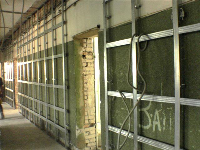

тази конструкция ми напомни да ви пратя снимки от днес в Москва----таджикистанци правят стени :lol: :lol: :lol:
DSC01277 (Small).JPG (58.78 KиБ) Видяна 10312 пъти
DSC01280 (Small).JPG (41.07 KиБ) Видяна 10312 пъти
DSC01278 (Small).JPG (46.31 KиБ) Видяна 10312 пъти
marto - специалист
радо това не е обикновенна предстенна или преградна:wink: май цялото на ниши и рафчета ще го правят индиянците :-D :-D :-D
