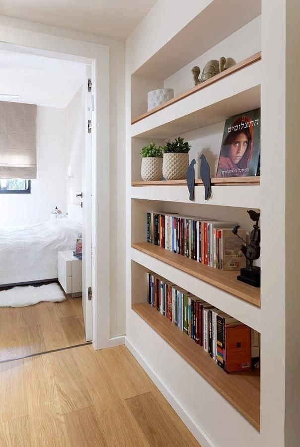

искам да направя една библиотечка с размери 2.50 ширина на 3 м. височина от гипсокартон.
Г/д си представям как ще бъде конструкцията, но какви профили трябва да се ползват, за да е максимално стабилно?

Библиотека
muhala - майстор
Ако е само на латекс без дървенията, предполагам, ще се събира прах и няма да можеш да го събереш.
Lutchezar - майстор
И ако са 2 метра дълги лавиците че натоварени с книги и някой друг минерал, май ще трябва или винкел, или междинни вертикални колони...
Иначе това на снимката изглежда много добре.

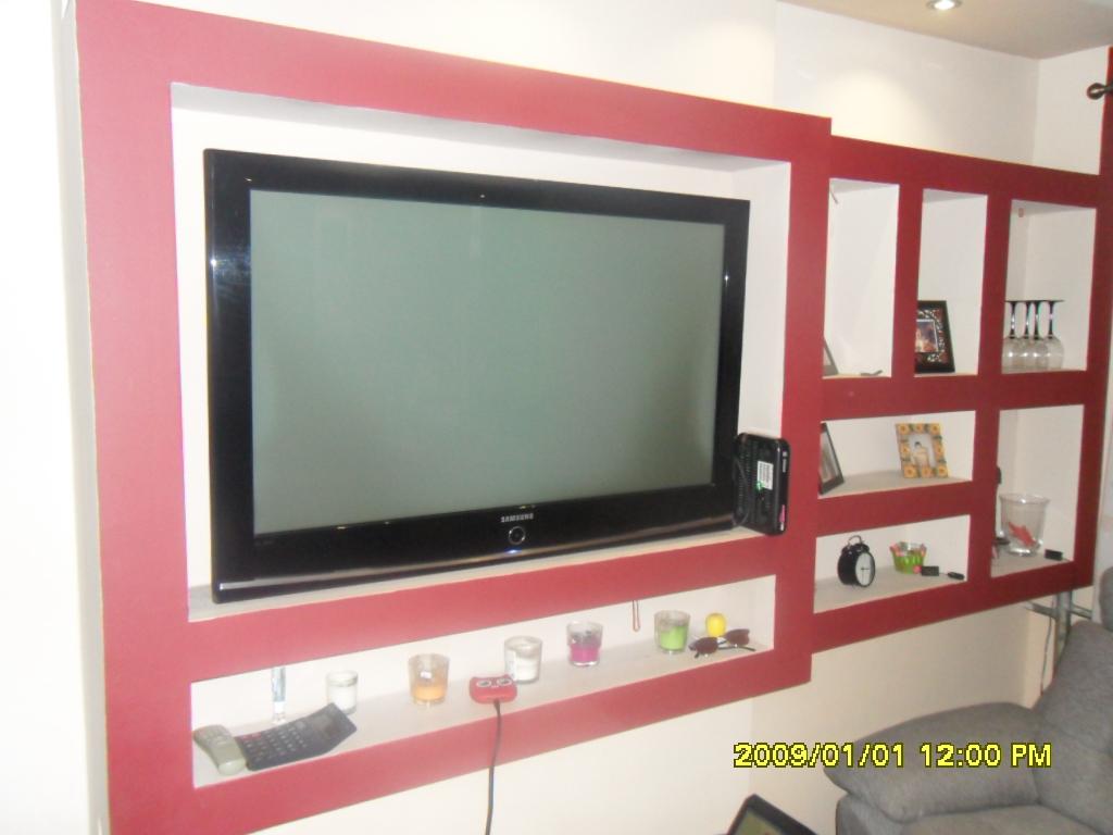

шоп - майстор
Действай смело щом имаш мерак. Не строиш небъстъргач, а лавици. СД, УД...както всяка нормална конструкция.
Ето я и моята. Прах си се бърше нормално както и на дървен плот. С микрофибър. Може сух, може влажен, може и мокър ако е като при мен: качествен латекс ( дулукс)
Лавичките са икономични, че си вкарваш всички парчета ГК и профили:-)
Бежавкото вътре е боядисвано преди 10 год, а червеното го освежавах за коледа. Пуснал съм кабели и за скрито осветление...ама само съм ги пуснал:-)

Ако е като примерът от снимката и се премоства много дълго, може да се ползва UA профил за щурцове - много е здрав, но трябва да работи като греда, подпрян от двете страни.
nautilus33 - майстор
Трябва да снимам утре и да се види за какво иде реч. Искам да я направя между външна стена и комин, т.е. между две стени така да се каже, като лавиците ще са само 13см дълбоки, но трябва да премеря дължината. Мисля, че има 2м. Просто не знам как да хвана профилите един към друг. Шоп, имаш ли някоя снимка на голата конструкция?
