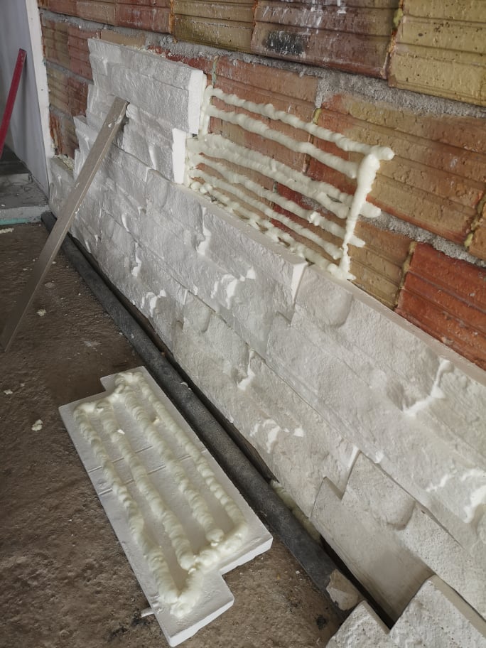

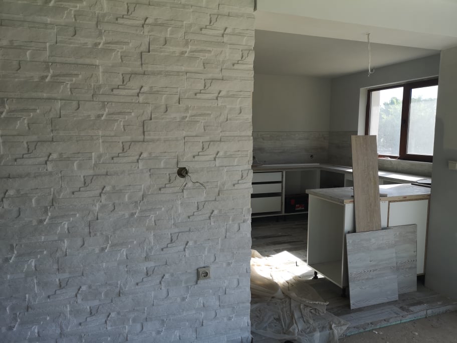

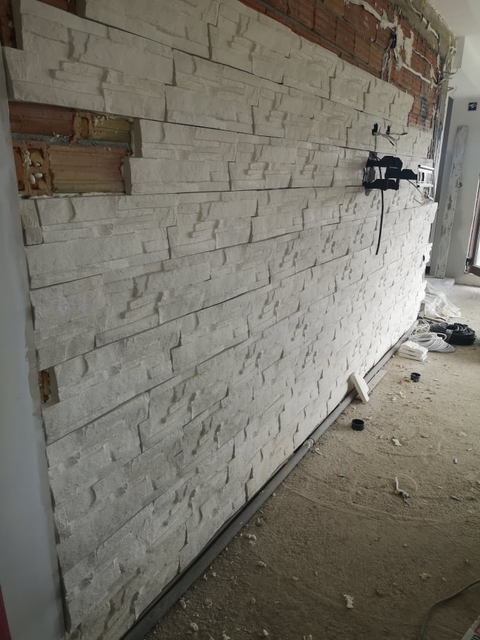

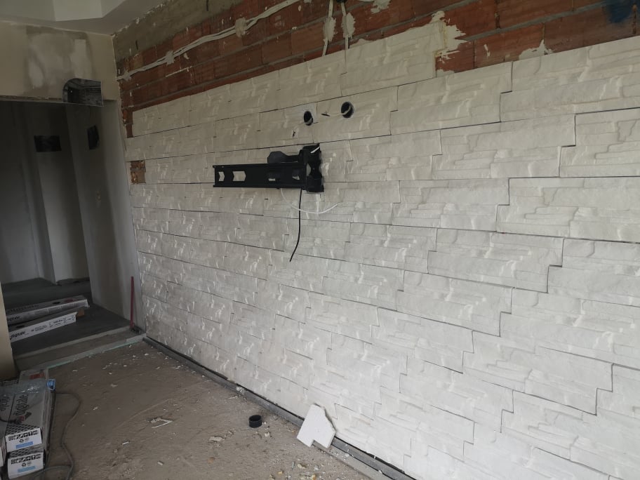

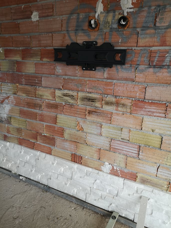

Здравейте! Реших да направя едната стена в къщата с декоратовни камъни. Доста тежички - 55кг квадрата. Лепих с пяна за камъни, стана здраво. Елементите не бяха много равни, и после фугирах. накрая запечатах с безцветен лак за камъни.
D103314 - специалист

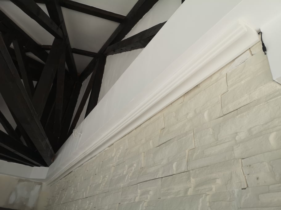

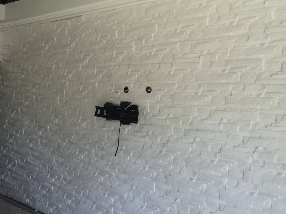

Крайния резултат ми хареса /на жената също/. камъните купих от производител 15лв/квадрата. На стената само един 65 инча телевизор, система за домашно кино и приемник с рутер. Последния ред малко едно към..., но върху него сложих широк декоративен профил за скрито лед.За въпроси съм насреща.
Само леко уточнение - това не е камък а имитация.
