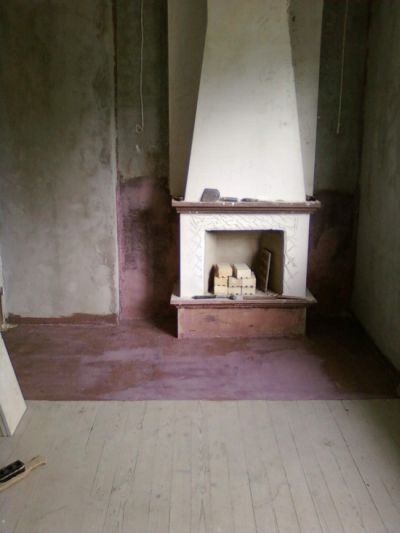

Въпроса ми е следния имам да положа около 4-5 м2 варовик ( врачански мрамор )в хола пред камината с какво трябва да го лепя понеже сам чувал че е хидроскопичен и поема влага и може да се появят петна от разтвора с които е лепен има ли специално лепило (таракол) или разтвор с които се прави .А като го довърша може и снимка да пусна то моя маисторлък ще е по скоро направи си с(р)ам
Прочетох около 10-на страници от търсачката но нищо не намирам така че се извинявам ако има подобна тема или съм объркал мястото на въпроса

Мисля че намерих нещо поднодящо-http://www.siko.bg/product/3825.html -само че да видя дали ще го намеря у наше село
k r u m
- Мнения: 60

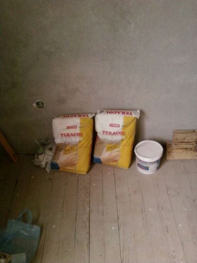

След една финансова инжекция ето какво избрах

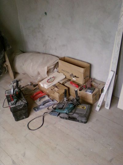

Такъмите на "маисторот"

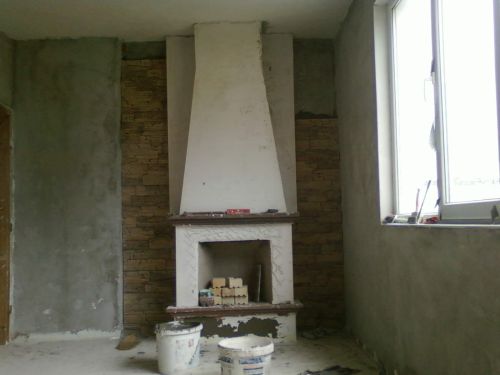

Това е все още огнището

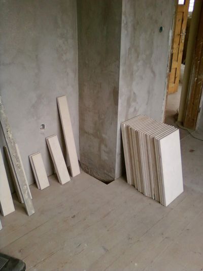

Варовика
Торакол Боро бял

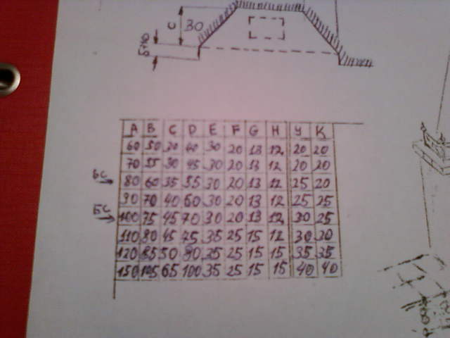

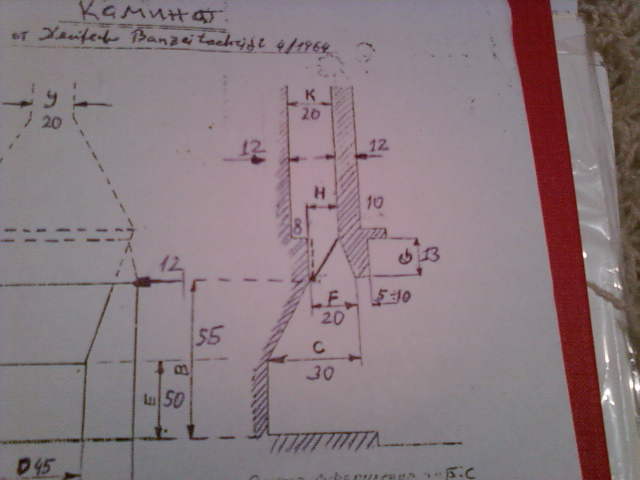

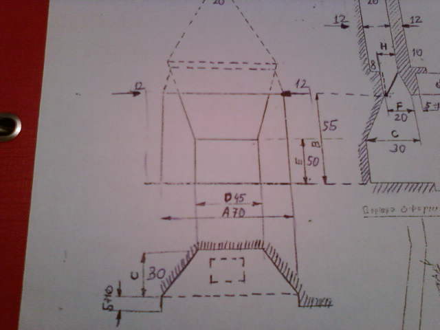

Нещо което незнам колко ще е интересно но меже да е полезно на някои ако има желание да зида камина вместо да си купи готова

По принцип съм чувал че ако се окапе със мазнина от камината при печене на нещо поема мазнината в камъка .тоест нее като полиран гранит .
