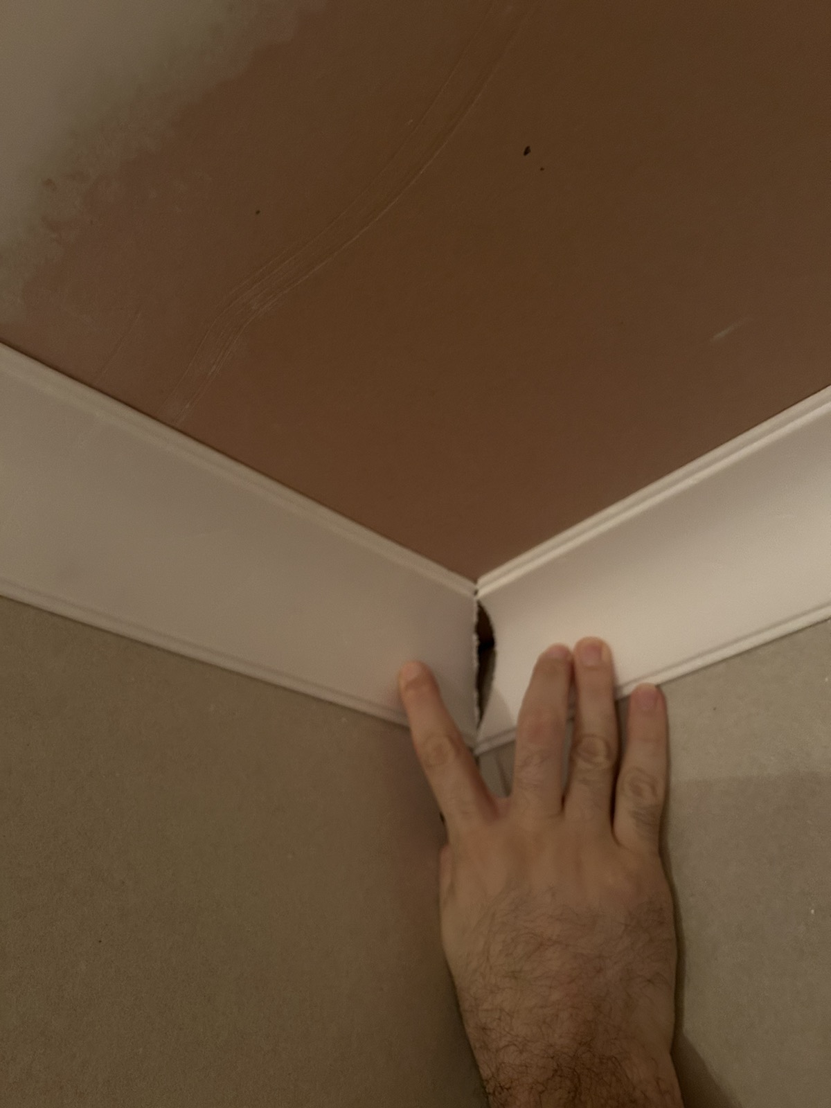

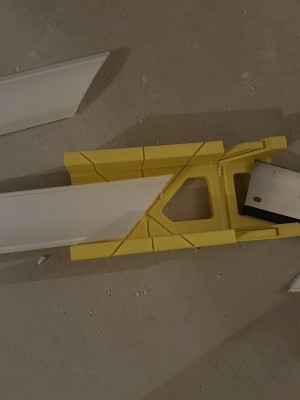

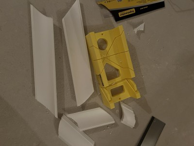

Здравейте, днес купих няколко корниза, които трябва да сложа, но не съм сигурен как точно да направя вътрешен ъгъл. Погледнах няколко статии, но както и да отрежа все нещо не пасва. Шаблона, който ползвам уж трябва да е ок. Кое правя грешно?

1. Нямнаш пространствено мислене. За да ти стане сглобката корниза трябва да е точно във същото положение в което го лепиш на стената. Най малкото усукване и отваря.

1. Допуснах, че тези шаблони са направени умишлено така, за да не се налага да мисля точно в какво положение е поставено и няколкото статии и видеа, които погледнах не акцентираха върху това. Така написано има логика. Има ли по-подходящ шаблон или който и да купя пак ще трябва да съм сигурен, че не мърда и е до градус прилепнал правилно на шаблона?

Неправилно поставяш корниза в шаблона. Трябва това което ще е към тавана да е на дъното, а това което ще е към стената - към стената на шаблона.

Много благодаря! Точно такъв отговор търсех. Получи се!
