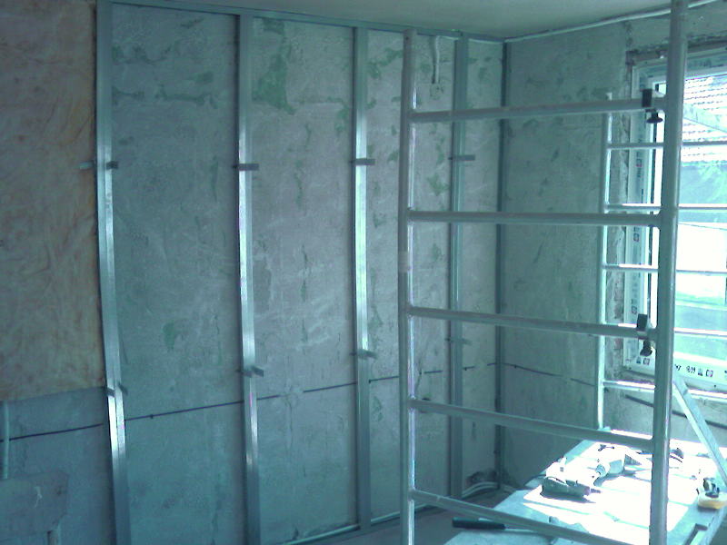

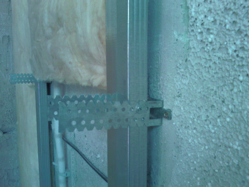

Да де, ама как да монтирам металната конструкция върху каменен зид?
Тани - модератор
Както в бетона е ! С дюбелпирони.
leonardo_vd - модератор
miroko написа:
Така както е на снимката.
Със директни окачвачи
