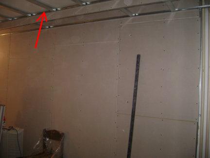

zarkoni_1 - помощник
ot kade da zapo4na ot stenite ili ot tavana za da napravia gipsokarton
formulabg - специалист
първо стени после таван :wink:
nepokis - помощник
няма абсолютно никакво значение,според мен даже ще ми е по-лесно да направя тавана,щото после ще бия UD-то директно в тавана ... :roll:
по щв е лесно първо стените :wink: а и таи знам че се прави :)
The_FAN - специалист
zarkoni_1 написа:
Първо започни на кирилица да пишеш и после стените и накрая тавана...
Justy - майстор
nepokis написа:
Именно затова се правят първо стените. Иначе УД-то ще го слагаш на картона, а не на тавана :wink:
nepokis - помощник
абе човек какво значение има дали ще направиш първо стените или тавана като UD профила ще го дупчиш така или иначе в 2 те успоредни стени,лесно е като 2 и 2.... :lol:
vidrata - специален-специалист
Justy написа:
А като направиш първо стените къде хващаш УД-то???????
Justy - майстор
Означеното УД е хванато през картона за УД, хванато за тавана - метал-метал
Добре а УД-то по-долу къде е хванато а???????
