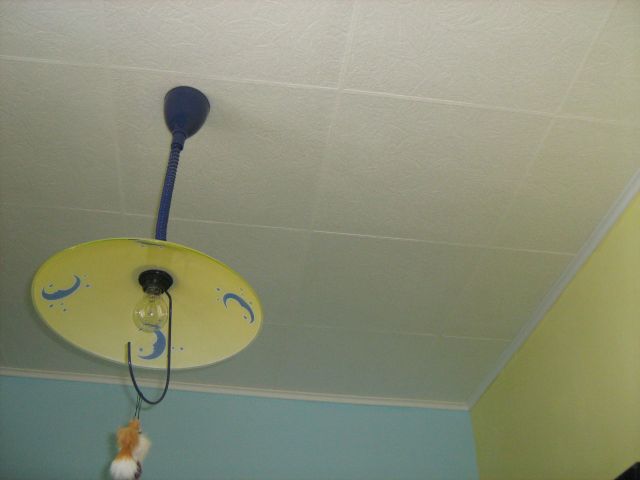

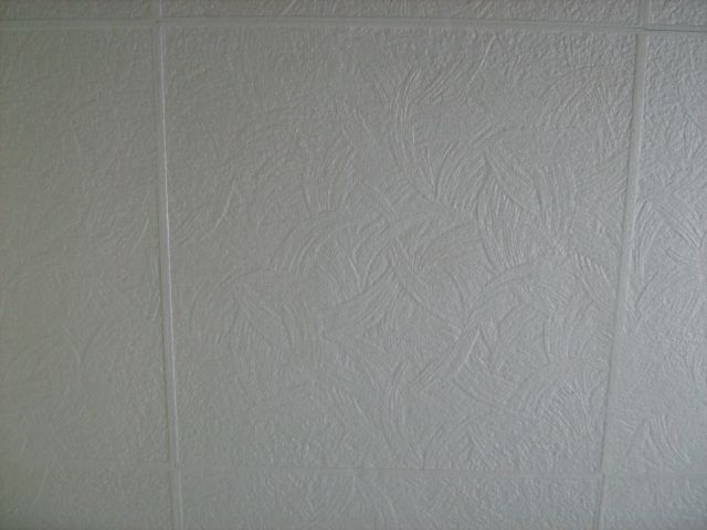

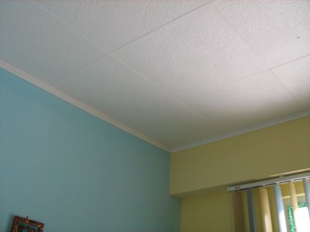

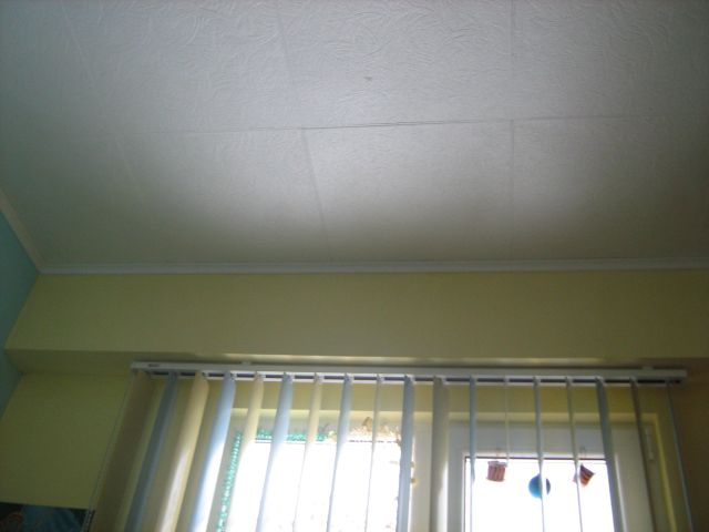

5мм стиропор, сигурно има предвид стиропорени тапети.
Ето за това става въпрос.
kokopi4a - специалист
Това не са тапети,плоскостите са 50/50 и се лепят ,после може да се боядисват с латекс.Тези не съм ги боядисвал,нямаше нужда.Това го има във всеки магазин,невярвам някои да не ги е виждал.Слагал съм ги на доста места ,все на познати които са много доволни и казват че има голяма разлика след като съм ги сложил.Когато ги лепях се базикаха като гледаха че е тънко и казваха/с това ли ще ни стоплиш/,сега са на друго мнение.Между другото тожа не топли,а задържа температурата като я задържа в стаята а не топлиш комшията отгоре.
dimitar2s - специалист
Преди години лепих подобни плоскости на един таван. Спомням си че имаше проблем с лепилото - с какво ги лепиш?
Лепил съм на доста места и до сега няма проблеми,мисля че се казваше стиролепс,имам го в мазето ,но утре ще погледна дали е точно така името му.Последният път като лепих с него в магазина ми дадоха някакво менте на това лепило,но го върнах и ми дадоха друго,беше много рядко и не ставаше за лепене.Трябва да е гъсто и да го нанасяш с гребена.
