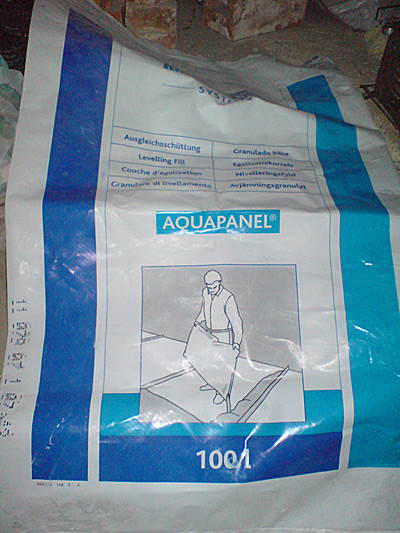

Аквапанела е водоустойчив гипсфазер, един приятел го ползва за бани на хотели, наредил е декари от него, но е бая скъп.Внася го СИПЕР май.Колкото до ватата сиперци имаха Степрок, към 120 кг/куб.м.Слагал съм я под плаваща замазка, 120 до 160 кила е препоръчителната плътност за такива пинизи.Ако искаш пробвай с ОСБ на крачета, но отделно крачета за повдигнати подове не знам къде ще намериш, Изолвер имат на каталог, а в наличност йок.Има опция крака за корпусна мебел регулируеми, но за да са регулируеми отгоре трябва да са марково, демек скъпи...Мой съвет или скара и каквото ти е на сърце отгоре, или перлит и двоен гипсфазер(колегата hricava се кълне че и еднослойно става под ламинат, но ти си решаваш).Та тъй...

Spokoiniq написа:Аквапанела е водоустойчив гипсфазер,Аз много добре знам какво е , но провокирах колегата , за да го видя какво ще ми обясни след като дава компетентни "съвети" с конкретни продукти!
Една малка забележка и към тебе- Аквапанела няма нищо общо с гипсфазера , че дори и с гипса - това са плоскости на основата на ЦЕМЕНТ!

Ето снимка.
Прав съм бил. Добре работи паметта ми (само дет забравям да снимам, когато трябва
Тани, приемам извинение с бира в комплект, за дето сложи кавички на "компетентните" ми съвети.

Aquapanel - Leveling fill

Определено трябва да ти се извиня! Дори не подозирах че съществува подобна посипка. Дори в сайта на Кнауф и проспектите за Аквапанел няма никаква информация. А за бирата няма проблеми
От къде може да се закупи тази посипка и спомняш ли си горе-долу колко струва торбата?

Тани написа:за цимента си прав, просто още не съм работил с тия плоскост, ей ги на за който го интересува- http://www.knauf.bg/knauf/home.nsf/vPag ... enDocumentSpokoiniq написа:Аквапанела е водоустойчив гипсфазер,Аз много добре знам какво е , но провокирах колегата , за да го видя какво ще ми обясни след като дава компетентни "съвети" с конкретни продукти!

И аз не знаех за съществуването, докато русата кака от Юнг не ми я продаде вместо Силиперл...
Та.. Има я в Юнг (Ботевградско шосе) и в Дианабад (един от вносителите на Кнауф, взех ги от страницата на сайта, ама сега не я намирам нещо).. Нещо си 2000.
Цената - 350 лв/куб.м. без ДДС. Т.е. 35 лв. на торба без ДДС.
Силиперл така и не намерих... Материалите са съвсем различни - Силиперл-а са едни твърди топчета (нещо като стеропорови топчета, оваляни в цементово мляко за твърдост), а тази посипка е по-скоро като перлит, но като я натиснеш и се набива, докато перлита се разпрашава.
