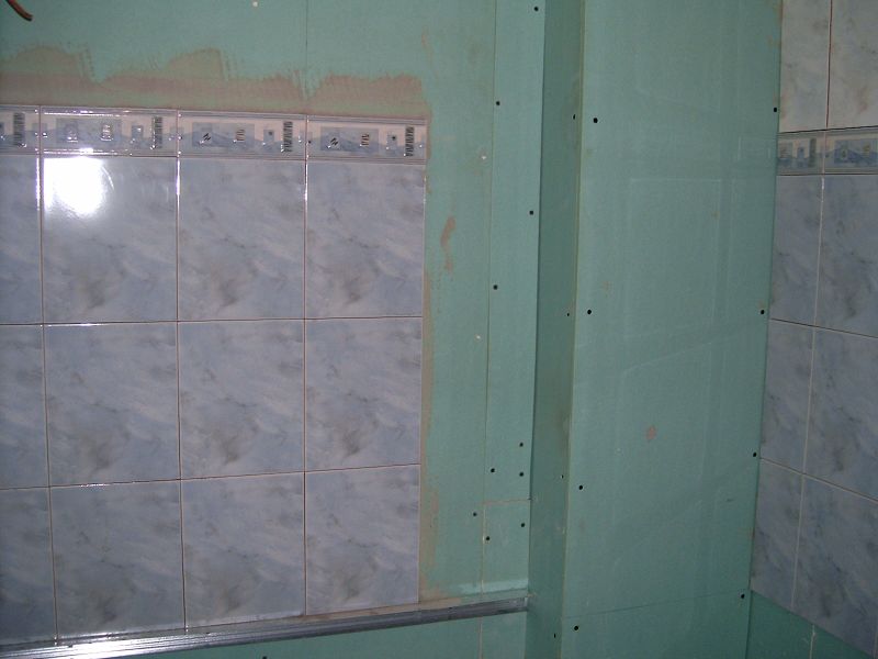

Eто и една баня от мен.
Zlat56stu - помощник

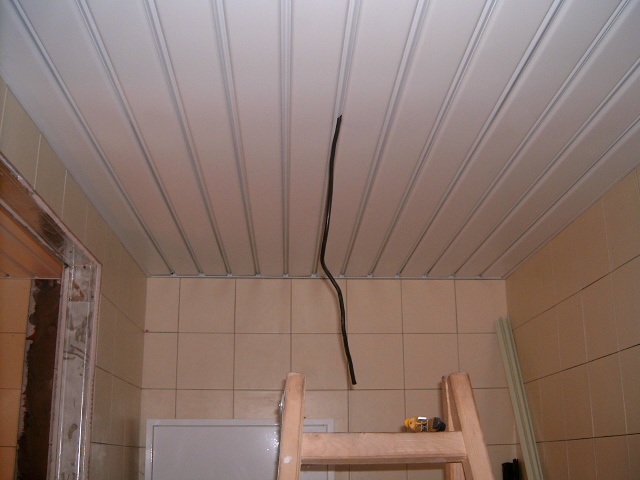

Ами нека да разгледаме и случая с влагоустойчив картон за таван в банята:) Дали е добро решение? С какво се шпаклова и как се обработва до завършено положение, така че хорицата да нямат проблеми с по-високата влажност в баните. Зелен унифлот, влагоустойчива боя с антимухал присадка и т.н. Доста тавани се правят в баните и има различни решения. Как мислите - кое е най-рационално?
masteradmin - майстор
алуминиев хънтър дъглас. хем диша хем е ефектен хем е евтин
leonardo_vd - модератор
Ето ти пример за хънтър
Тези ламели са може би най-добрия вариант, но при един размер примерно 240 на 210 гориш като факел от към цена:))) Пък и ако искаш да си сложиш лунички ела да видиш каква играчка става. С Рафаело дали ще има някакъв проблем? Дали и пречи влагата?

За луничките няма проблем, зависи този който ги слага доколко е майстор. Изрязването е много елементарно.
Ne e podhodia6to za banq.Dobre e da e na konstrukciq.I drugiq pat da razmine6 fugite za6toto giska ot spukvane na fugata e golqm.Prepora4itelno e predi plo4kite da se poloji i specialen dalbokopronikva6t grund!Ina4e 4esto se otlepq hartiqta ot gipsa!
Samo na konstrukciq .I razminavai fugite drugiq pat!
