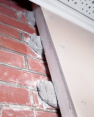

На въпроса който зададе г-на/и от където тръгна всичко бих отговорил така.Препоръчвам система с гипскартонени плоскости,вече и в Бг има система за Trockenputz/суха мазилка-т.е.на "лепене"/със фабрично вложена топлоизолация.Ако не я намерите остава "класиката" пред стенна обшивка на конструкция.Много важен момент който почти никой не спазва.Обшивката се изпълнява с 2-ва слоя плоскости!!!На UD-профилите се поставя изолираща лента/в магазина ще Ви я дадат ако попитате/на директните окачвачи/отзад към стената/се поставя гумена подложка за акустичен окачвач или от същата лента като за профилите-иначе "дрънчи" и се предава паразитен шум по цялата конструкция.И на края,на не по важност:за да не се оплаквате от конденз,мухъл и прочие,освен проветряемост на помещението,сложете и паропропускливо фолио-2.14лв/м2 върху конструкцията преди да монтирате плоскостите.Правите го за себе си и 1-ин път така,че не пестете.Надявам се да съм бил полезен.Към "колегите" съвет:Спазвайте технологията и изискванията,а ако не знаете дадено нещо интересувайте се.Нека спрем да се оправдаваме с незнание или липса на материали.А цените които искаме от клиентите са достатъчни за да се спазват техническите изисквания.Както от Кнауф казват:Конструктивните,статистическите и строително-физичните качества на системите на Кнауф са гарантирани само при изключителното използване на Кнауф системните компоненти или изрично препоръчани от Кнауф продукти!!!

Гипскартонена плоскост за Trockenputz-суха мазилка с EPS експандиран полистирен
