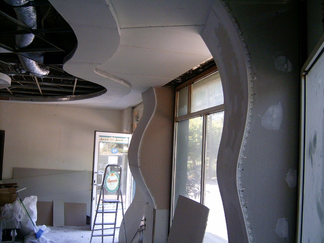

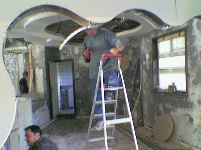

още малко снимки
сводчето преди шпалковка
една от извитите колони направена с 12,5мм картон огъван без рязане

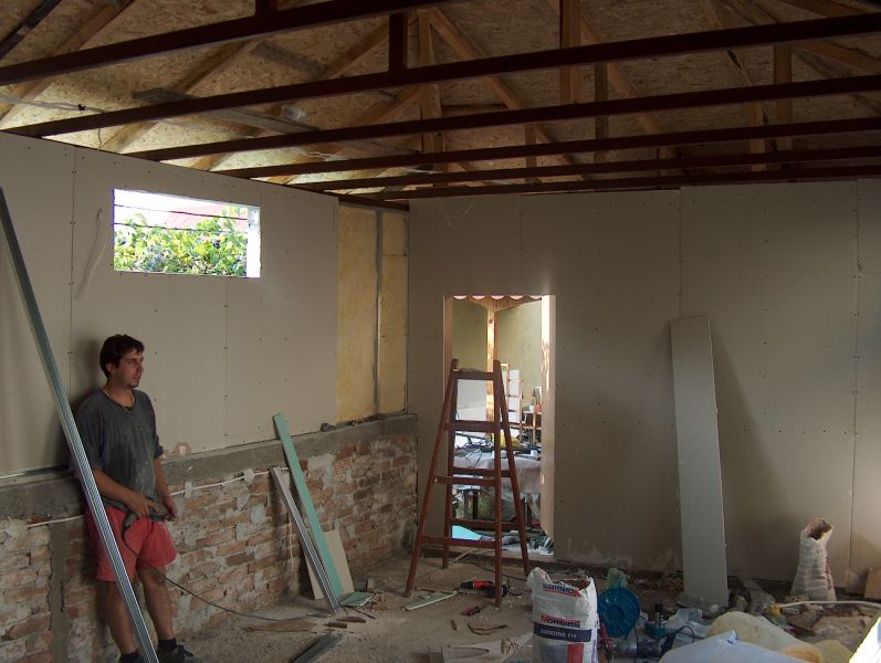

Къщичка за 10 дни :lol:
Началото ден 3-ти
ден 3-ти

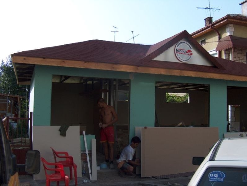

8180 - майстор
Чудесно,
Нали може въпроси?
А все пак на какво "стои"- не вярвам само профили и картон да е?
Външно какво го направихте картона?
Как се върза на цена?
Благодаря.

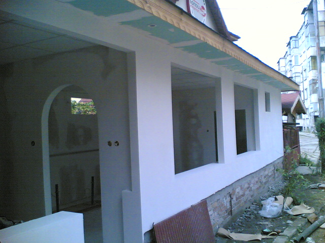

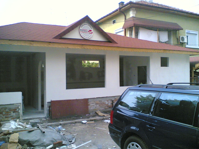

Ами виж сега. Човека си беше направил метална конструкция от квадратни тръби и покрива. Всичко друго е картон, само на 1 метър от земята си е изидал тухленна стена/имал тухли гледал да ги използва/
Външно е със зелен картон, цялостна шпакловка с мрежа както се прави на изолация с стиропор.
Картона и таваните му излязоха 4200лв. с мателиалите и туда.

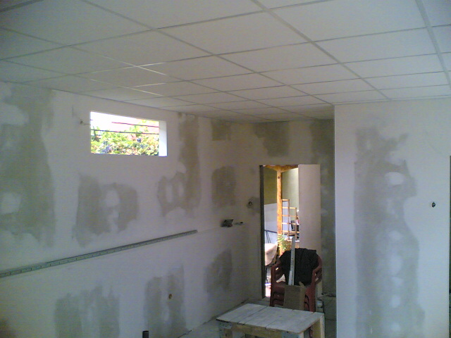

Ще постна снимки и на почти завършен вид без прозорците, защото още не са ги монтирали.

А колко квадрата е сградата? Изолация слагахте ли? Акода - къде и каква?
leonardo_vd - модератор
Ами 50 м.кв. е Вътре в стените има 8см. вата и на тавана също. Ето малко снимки от вчера.
