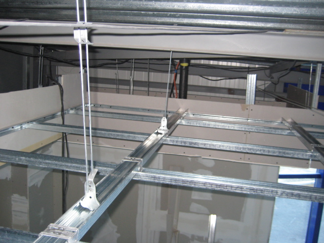

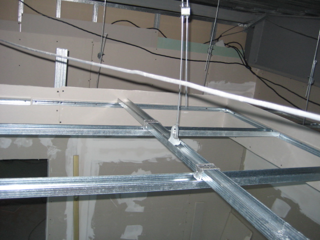

Иначе стъпките са ясни:
1. Нивелиране
2. Поставяне на обрамчващите UD профили

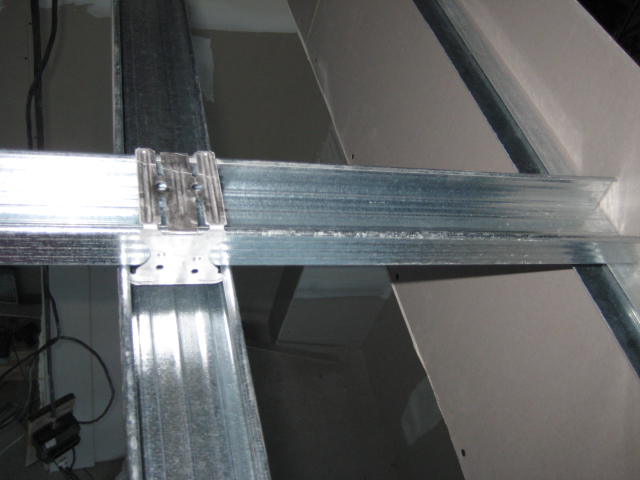

3. Монтаж на носещите CD профили през 80-90см. и нивелиране (мамка им - имат навика да провисват)
4. Монтаж на монтажните CD профили през 50 см.
4.1. Прокарване на кабели за осветителни тела
5. Монтаж на гипсокартонените плоскости напреки на монтажните профили и с разминаване на фугите
5.1. Изрязване на отвори за осветителни тела
6. Шпакловане и шлайфане *3
7. Боядисване
8. Монтаж на осветителните тела

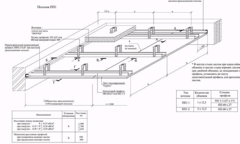

Относно Pooh-какво ти е мнението за тази схема на монтаж на една друга фирма Гипрок - може ли да се работи по нея -предимствата и недостатъците на тази схема със схемата на Кнауф
Pooh - майстор
Може, но с техните материали. В смисъл - всеки производител си дава схеми на монтаж, при спазването на които, гарантират качество и определено поведение на готовият продукт.
Ако въпросът е кое може да се направи - може всичко ... ако някой иска да пробва, може и таван с 9,5 картон и скара през 60см. да си направи. Друг е въпроса какво е изискването и какво се случва в бъдеще с така направеният таван. 90-те години фирмата Rigips имаха система за таван с единична конструкция и с техните тънки профили (UD 18, CD 18/50), но сега колкото и да търся не мога да я открия ... това поне за мен е показателно.
П.П. Виждал съм залепен за тавана гипсокартон, виждал съм конструкция за предстенна обшивка през 1м. и изпълнена само от UD профили ... има толкова безумия по света, но все си мисля, че сериозните "майстори" са длъжни да спазват някакви норми и правила ... още повече, ако се отнася за техният собствен дом.
IJAN - специалист
Значи идеята е да се направи с оригиналните профили на Кнауф и гипскартон 12,5мм.Мислиш ли че ще стане по слаба конструкция по така направената схема като директните окачвачи са през 60см.
Pooh - майстор
Не, не мисля. Но определено ще отидат повече окачвачи и това го прави по-трудоемко. Все пак се мисли и в посока олесняване на работният процес. Не съм ли прав?
Идеята на двойната скара е да се оберат движенията на конструкцията и в 2-те посоки. Задължителна е при по-големи отстояния от готовият таван. Директните окачвачи сами по себе си са достатъчно здрава връзка и малката им дължина не позволява кой знае какво движение на профилите. Все пак продължавам да стя зад мнението, че стига нивото на окаченият таван да ни го позволява - по-добре е да направим двойна скара. Всеки сам си взима крайното решение, така че всичко което правим е да даваме съвети и по възможност да са аргументирани.
