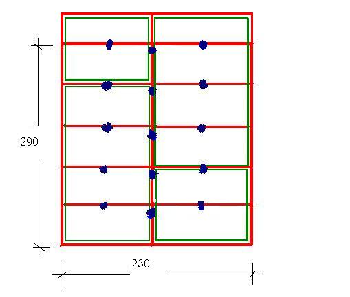

Защо си нарисувал окачвачи по краищата, там нали ще има УД профил?
И колкото да е очевидно, да напомня, тъй като ти нищо не каза - да не забравиш профила по средата по дължина.
Последна промяна от dito на чет яну 07, 2010 5:20 pm, променено общо 1 път.
huligana90 - напреднал
Значи той е много крив и е под наклон и неможе да се оправи наклона защото е много ниско и затова мислех профилите да са на страни за да няма крайни профили и за е по лесно :-D
dito - специалист
huligana90 написа:
Е, ти пък... ако няма окантващи профили, ще се отвори фугата - в това мога да се закълна, въпреки почти никаквия ми опит. Ако трябва, окантващи профил можеш да го "начупиш" за да върви по стената, ама без него не може.
