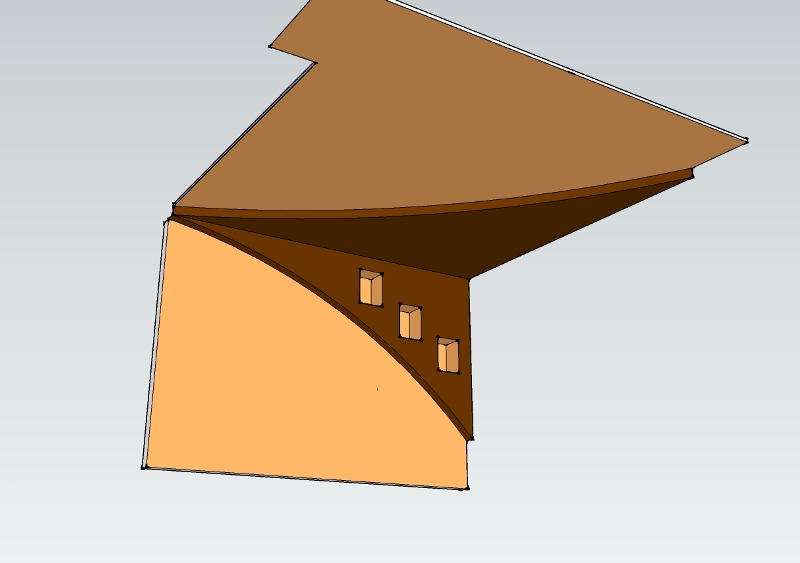

А ето и какво трябва да се получи накрая:

Само фигурата ли ще ти е окачен таван или през цялата стая ще правиш окачен таван? Ако е през цялата стая задължително двойна скара!!!!!!!!!

petkomz - специалист
Не само фигурата, искам да направя целия таван за да го поизправя (ако мога де, ще видим :) )

prascho - майстор
Заирах се с марката. Разбира се, че марката не е от значение. Системата на Кнауф http://www.knauf.bg/knauf/home.nsf/D11_2_7_2008.pdf описва единсвено възможно решение за окачен таван с двойна конструкция.
ПП. Бих поставил носещи профили по дългата страна. Пет носещи профила, първият на отстояние 15 см от стената, следващите три на отстояние един пт друг на 87,5 см и петия отново на 15 от срещуположната стена. Монтажните профили се поставят перпендикулярно на носещите, като първия бих сложил на 10 от стената, а следващите на 50 см един от друг.

prascho - майстор
Щом ще правиш и фигурата ти препоръчвам първото ти ниво да е с двойната конструкция. След това като второ ниво ще направиш фигурата. Ако си мислиш, че може да направиш същата "конструкция", която си ползвал за стената на тавана си вземи каска. Устойчивостта на това подобие на таван не е много адекватна.
ПП. Каква програма си ползвал за скиците?
