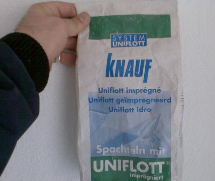

на някой обекти се налага да шпакловам с това което ми достави главния изпълнител.
Ей това е голямата грешка - ако ти докарат обикновен гипс за шпакловка на зелен картон с него ли ще шпакловаш??? Това, че някой се опитва да мине тънко с материала, не означава, че трябва и майстора да прави компромиси - има измислени материали за почти всички случаи (казвам почти, за да се презастраховам, според мен лично има за ВСИЧКИ случаи), така че нека се използват. Не е нужно да измисляме топлата вода, а само да я ползваме когато трябва :wink:
П.П. Прилагам снимка на торба Унифлот тип "зелен" - за шпакловане на мокри помещения и по-специално за Зелен картон.
"Зелен" Унифлот

с обикновен гипс трябва да съм луд. но на въпросния мол за първи път шпакловах с картона със гипсова мазилка няква турска(сатен пердах алчи ДЕЛТА)а за фугите само мрежа .иначе ползвам фюгенфюлер за 1-ва и кнауф сатен за 2,,3 ръка.мрежа на оргиналните фуги и глас фазерни ленти кнауф за късите.
