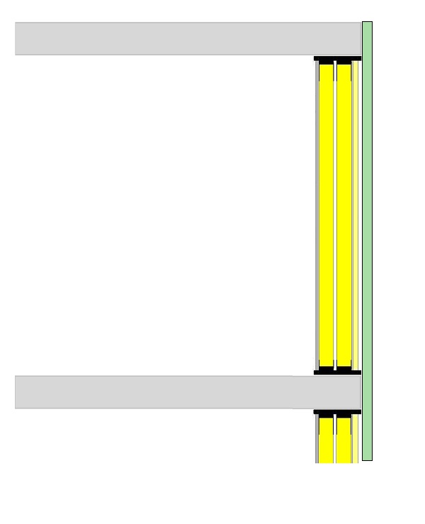

Това е схемата на колегата.
Частта в зелено е добавена от мен.
Вижда се, че по неговата схема, стиропора или фибрана, без значение какво е решил да слага, не обхваща лицевата част на колоните и плочите.
Ако добави пет см. стиропор, вата, или друго от вън, и вътре във въпросната част между колоните и плочата има вата, или друг изолационен материал, ще се получи въпросната температурна разлика, между колоните и стената от картон, поради това, че петте сантиметра изолация, не могат да компенсират температурната разлика която се създава между колоните, плочата и стената от картон. Конденз се образува най-много в горните подпокривни части, (от скицата се вижда защо това е така) които са или не отопляеми, а ако са отопляеми, те по принцип зимно време са най-студената част в една сграда, защото площта която е под преки външни влияния е най голяма.

Здравейте 8180!
Тате ми е казал, пък и аз съм пробвал - горе е по-топло.
На споменатия стъклопакет това е представено графично. :)
При равни др. условия, долу е по-студено и вероятността от конденз е по-голяма.
Ако го мислим за загубите на енергия - обратното.

Да поразбутам малко темата. вместо гипсо фазер може да заложиш и на магнезаиеви плоскости по добри са, а щом ще имаш ЕПС на финала защо трябва да оскъпяваш проекта :? , може да се помисли и направо за термопанели и ще ти излезне много по ефтино и много по ефективно и много по лесно. Само предлагам :) има ги на различни дебелини, а от вътрешната страна си направи престенна обшивка с ГК. А за счупването на ГК надали децата са екшън хората по филмите :? :rock:
