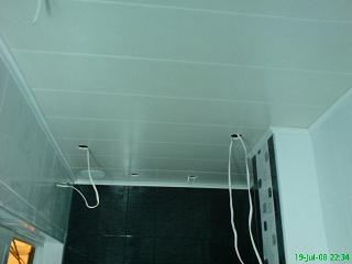

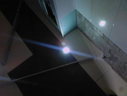

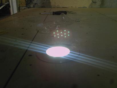

Изолирани били и доколкото знам( не че знам много де) са стационарни , , не можеш да ги насочваш. Мисля, че няма да е много трудно и обикновена луна да се изолира.

Имат по-голяма степен на защита (IP XX). Оборудвани са със силиконово уплътнение. Хората казват, че по-добре е да са на 12V.
Pooh - майстор
Луните, без значение къде се намират, ако искате да живеят по-дълго от една седмица - 12V! Относно луните за баня - всяка луничка, която не е от тенекия става за баня. Тенекето просто много бързо ръждясва :wink:
Относно свободното разстояние което остава на solo5 - не си ли помислял, че можеш да "захапеш" плочките? Ако са налепени добре и са нивелирани, чисто и просто използваш горният им край за ниво на UD профила, но за ниво на ГОРНИЯТ край на профила (подчертавам, за да не стават грешки). Ако ти е хубав перфоратора - карай смело, няма да счупи плочката при положение, че не е кухо отдолу. Ако не си много сигурен - варианта с рапидките между фугите е доста добър, аз само бих добавил - намажи санитарен силикон или монтажно лепило тип Sikaflex на гърба на UD-то и след като го монтираш му дай 1 ден почивка за свързване. След това няма сваляне.
Така, ще имаш предостатъчно място и за носещи и за монтажни профили, и за лунички, и за вата :wink:

Е нали целта е стената да завърши с цяла плочка. Ако разстоянието ти е 7-10см от тавана, няма да има проблем. По принцип на опаковките на луничките дават всички размери и отстояния, но и да има няколко мм по-малко не мисля, че е фатално.

ами аз съм слложил диодни луни на земята.а за тавана ти препоръчвам да си сложиш пвц ламерия.Хем красиво хем лесно се чисти....
