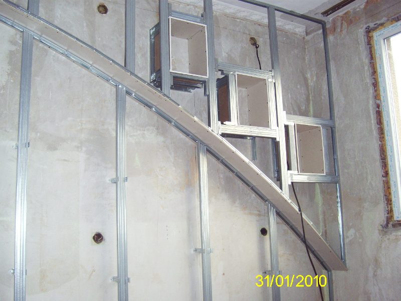

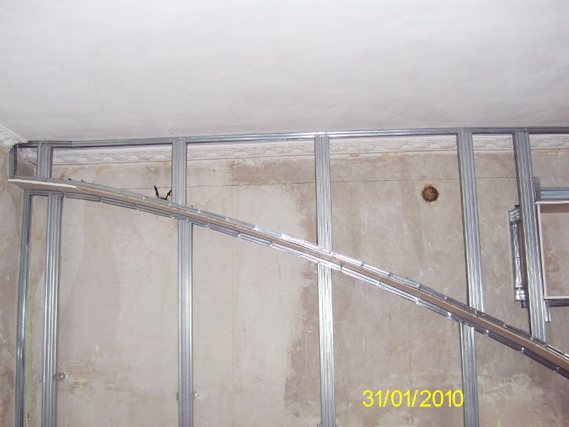

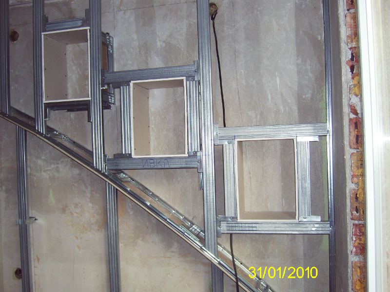

petkomz - специалист
... и стените на нишите вече са готови
тези цд-та трябва ли да ги укрепя с директни окачвачи към стената
karoto - специалист
petkomz написа:
Ако са над метър трябва, но в в твоят случай не мисля, че е нужно, а пък и растоянието до стената ти е доста голямо и деректен окачвач няма да стане :?
Има директни окачвачи и по 25 см. Най-дългото цд е около 80 см, не си спомням точно но е по малко от 1 метър.

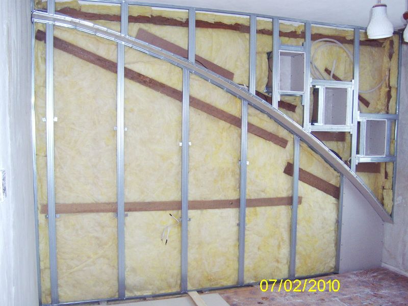

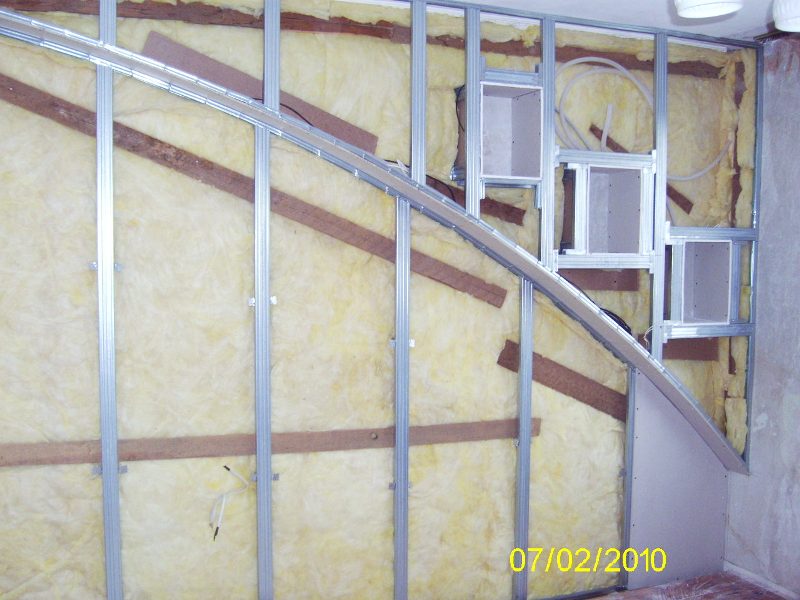

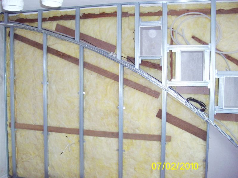

Ето как импровизирах с ватата, понеже над овала разстоянието ми е 25 см и се чудех как да я закрепя. От летвите от долу нямаше нужда щото ватата си стоеше и преди да ги сложа, но там е 10 см та реших да я укрепя допълнително да не започне да се свлича след време.
simeonov_74 - специалист
petkomz написа:
Ако стената ти е външна не забравяй ПАРОИЗОЛАЦИЯТА, ако не е няма проблем.
Опа, нещо съм пропуснал! Дай малко инфо за тази пароизолация- стената е външна!
petkomz написа:
Тука е доста писано за нея. Ползвай търсачката

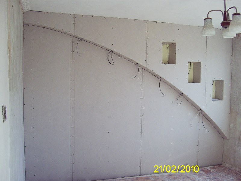

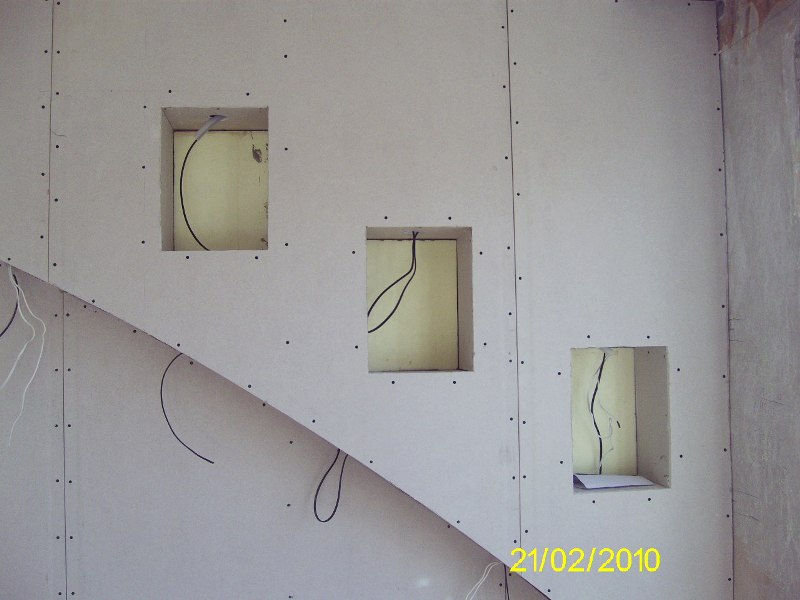

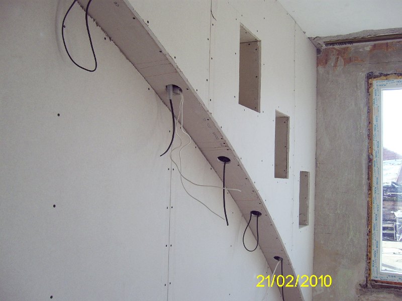

... и стената е готова... за шпакловане :roll:
