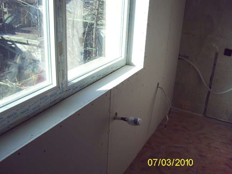

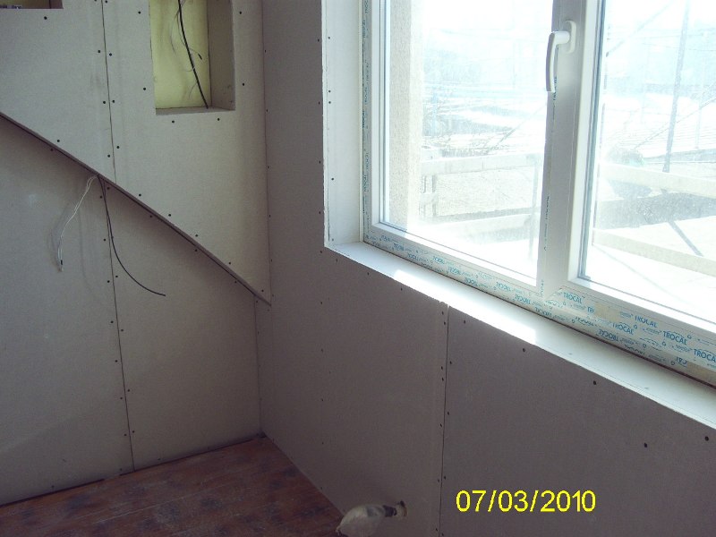

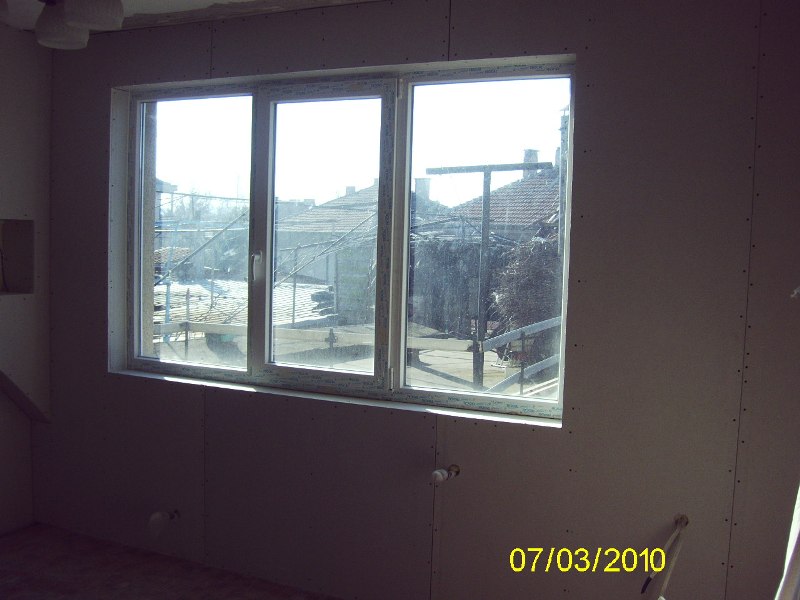

petkomz - специалист
Малко снимки и от другата стена...
masteradmin - майстор
Само, ако може да го щракнеш и шпакловано - за да го кача като статия.

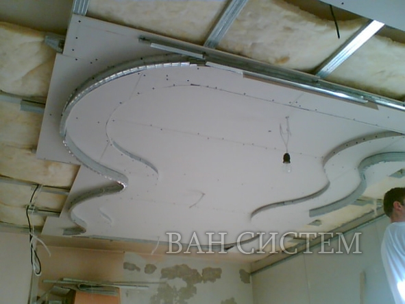

zmeios написа:
Тавана е ясно че ще е на двойна скара, онова с единичната е булгаристански метод за икономия на труд и материали. Но не виждам защо второто ниво да не може да слезе именно по начина, нарисуван по-горе за стената.
В тази връзка един въпрос-двете нива да бъдат на 2 отделни двойни скари, като уд-то за овала да е хванато за бетонната плоча, или една цяла двойна скара, като по-ниското ниво е хванато за профилите на по- високото, ама така не отиват ли много излишни профили?
Няма ли някой да се включи че утре почвам тавана.....
simeonov_74 - специалист
zmeios написа:
Като си направиш 1-вото ниво затваряш видимите части от него с картон и след това монтираш УД-то на овала през картона на 1-вото ниво, като целиш ЦД-тата от 1-во ниво, а между тях рапидки в картона без ПРЕВЪРТАНЕ
Един въпрос: винтовете с които се хваща листа гипсокартон за тавана, през колко см се слагат?
