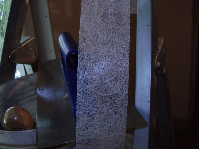

Искам да попитам с коя лента е по хубаво да се шпакова сомозалеваща или стъклофазерна
vladtod - специалист
oTговор,самозалепваща!
The_FAN - специалист
и с двете се шпаклова - всяка си има предназначение...
армиращата лента - за фабрични фуги
стъклофазерната - за нефабрични фуги
