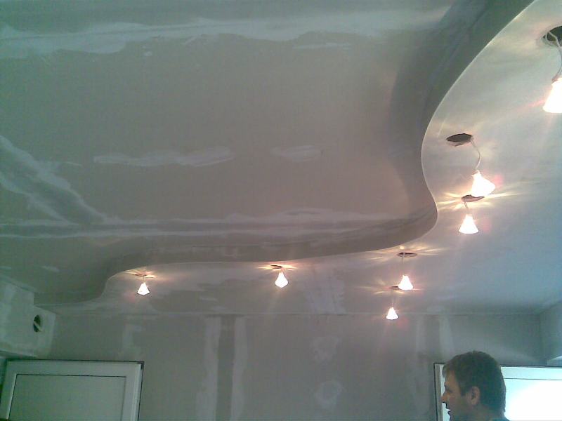

Слет фуго палнителя шпаковах цилия таван на тази стая със сатен гипс на кнауф ,искам да питам грешноли е това изпалнение

Що го шпаклова целия?
flecher1 - специалист
W123 написа:
така го иска клиента зощото преди мене са му правели иму личат снатките
Чаро - Акълия
аз мисля че това е най-добрия подход!
правил съм картон преди доста годинки и... да ви кажа сегашният къде го правят незнам ама има фабрични вдлъбнатини по цялата си площ. и още- по този начин абсолютно елеминираш риска да личат фугите след боята....абсолютно!!!! да по трудо и паро :lol: емък е ама, ако е за вкъщи ....

Аз и аз съм един кнауфаджия да ме утрепеш с лопата.Споменавал съм че съм слагал картон за лични цели и то го бях лепил на гребен с перлфикс върху фибран и малка част на конструкция.Е как стават тези фуги да изпъкват не ми е ясно.За сефте се сблъсках с фуги когато го лепих картона и ми се стори супер лесно да се направят идеални.После разбрах че на конструкцията вече няма начин да ги объркаш и там беше песен в сравнение с лепения.И как става това да изпъкне фуга незнам че чак пък вече да се прешпаклова целия картон,още повече че след като неможе човек да направи фуга как ще направи картона гладък със шпакловка.
Направи ми впечатление че дори фюлера да е изсъхнал след два дни пак леко хлътва и се налага да се пусне една идея сатен но чак пък да се шпаклова целия картон ми се струва странно.
Чаро - Акълия
има изписано доста... значи не изпъкналостта или вдлъбнатостта си личи! личи си разликата в матеряла -хартия и шпакловка и под определени ъгъл и светлина ще мога да ти преброя парчетата .....не става с грундове, заличава се ако "бацнеш" един слой гъст, груб латекс преди постоянния латекс .... ама става грубо... и пак може да личи!!!

НЕ, НЕ Е ГРЕШНО да шпакловаш. Ама тва испалнение на пикчъра не е таковано та кункретну не мока да каша грещно ли е

Ами прочети на опаковката на Сатен-гипса за приложението му.
Цялостното шпакловане обикновено е работа на "бояджията" влиза към подготовката за боя."Мече" всеки може да "търкаля".Цялостно шпакловане на гипскартонени плоскости се изпълнява и с "Артистук","Стукопласт",новия продукт на Кнауф-F2 и с френския Joint Compoind-Semi Pro.Всичките ги има на пазара.Но не и с разни други "пинизи" като "Колор кит" щото бил по-евтин.Само,че ефекта е нулев.
Успех. :wink:
Както от Кнауф казват:Конструктивните,статистическите и строително-физичните качества на системите на Кнауф са гарантирани само при изключителното използване на Кнауф системните компоненти или изрично препоръчани от Кнауф продукти!!!
