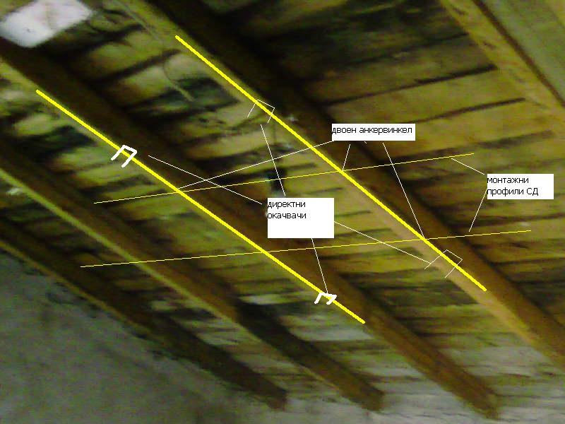

здарвейте, предстои ни направа на окачен таван в селска къща с гредоред. ud-тата са наковани и предсстои монтажа на сd-профилите. проблема е , че двама майстори,ни препоръчват задължителен монтаж на гк плоскости напречно на цд профилите. ситуацията е такава , че тавана се разделя от носеща греда, която няма да с е скрива на две полета с размери 2.2/ 5.5м и 1.8/5.5 м. смятам че по- добре е да се поставят цд с дължина 4м напречно- разделено на 1.8 и 2.2 м и листове гк с размери 2.5 /1.2м и 2.0/1.2, отрязани на размер 2.2/1.2м и 1.8/ 1.2 м също напречно , като по този начин се избягват фугите с нефабрични ръбове, което според отговорите на едно мое запитване за стената в банята е идеалния вариант (за таван не знам и за това питам
)моля за мнение от всички , които имат такова и се извинявам за оплетеното обяснение, ама няма как да обясня по- обстоятелствено

Тук е различно от предишното ти питане-там стена,а тук таван.Значи майсторите правилно са те посъветвали-ГК се монтира напречно на CD-тата,като фабрично-рязаните краища на ГК лягат плътно на CD-то и работят заедно.Иначе KNAUF допускат и надлъжен монтаж,но не ти го препоръчвам,щото така ще си усложниш живота ...

pesho написа:Тук е различно от предишното ти питане-там стена,а тук таван.Значи майсторите правилно са те посъветвали-ГК се монтира напречно на CD-тата,като фабрично-рязаните краища на ГК лягат плътно на CD-то и работят заедно.Иначе KNAUF допускат и надлъжен монтаж,но не ти го препоръчвам,щото така ще си усложниш живота ...Да допълня обаче "колегата" има 2-ва начина на монтаж/според нормите и изискванията на Кнауф ГмбХ/"напречно" и "надлъжно"
1-вия вариант конструкцията е с м/у осово отстояние 500мм CD-CD,2-рия е с м/у осово отстояние 400мм CD-CD!!! По този начин може да се изпълни исканото от клиента и е според техническите изисквания на Кнауф.
За съжаление повечето колеги работят само "1-чна" конструкция.Няма такива "филми",конструкцията винаги е 2-на!!!Като имаме на 1-но или 2-ве нива.При гредоред препоръчително/задължително/да е на 2-ве нива като си има специални окачвачи за захващане върху гредите!!!Не забравяйте и каменната вата на плочи и задължително!!!паропропускливо фолио което се поставя с 2-ву странна лепенка върху монтажната конструкция преди монтирането на плоскостите.Никакви "найлони" преди,под и над!!!Защото ще си направите парник.За 100% ефективност препоръчително е самата вата да е каширана с ьлуминиево фолио или стъклен воал като монтажа е със фолиото/воала/към стаята/т.е. топлата страна/а не към покрива.

[quote="trockenbauer"]При гредоред препоръчително/задължително/да е на 2-ве нива като си има специални окачвачи за захващане върху гредите!!! [/quote]
Какво представляват тези окачвачи, и може ли да се слагат върху греди (ребра), които са под наклон (ската на покрива)?

Може по наклон разбира се, това е основната идея на окачвачите за дърво - да се използват пълноценно мансардните помещения, а там както си знаем всичко е наклонено ;)
По въпроса за конкретния таван - според това как са ти орентирани гредите си поставяш ПЕРПЕНДИКУЛЯРНО носещия/те CD профили, перпендикулярно на него/тях се монтират монтажните CD профили (върху които ляга картона) и според това как ти е по-удобно да монтираш самият картон е и разстоянието между тях.

С риск да ви досадя да питам: Та значи първо с директни окачвачи върху ребрата на покрива пускам хоризонтални (перпендикулярно на ребрата)СД, как обаче перпендикулярно на тях с наклон според ската да пусна монтажните СД (с какви окачвачи), така че монтажните да не се хлъзнат надолу?

С т.нар. Двоен анкервинкел(Кръстовидна връзка) - служи за закрепване на Монтажните профили за Носещите, при всички окачени тавани на 2 нива (при тези на едно ниво има кръстати връзки(Връзка за CD60/27 на едно ниво), но поне според мен е излишно да се изпълнява Окачен таван на едно ниво, освен при гонене на особенно малки отстояния - просто има мнооого рязане на CD профили
Не се притеснявай, няма да се свлекат профилите, но винаги можеш да се подсигуриш с по 1 рапидка - захващаш Двойният анкервинкел с рапидка за носещите профили. Прегледай проспекта за таваните подробно и ще ти се изяснят доста нещата които пиша. D112 е системата която ти трябва, само си я представи изпълнена с директни окачвачи и по наклона на дървеният покрив.
Има разбира се и вариант да се изпълни единична конструкция с по-гъсто наредени профили на директни окачвачи, но там шанса да се размърдат профилите е в пъти по-голям и аз лично не го препоръчвам при никакви случаи, но всеки сам си решава.
П.П. Сетих се за един клиент, който твърдо искаше да му се монтира картона директно за дървената конструкция - "Тя е достатъчно равна, защо излишно само да купуваме профили и т.н." Не успях да го убедя в смисъла на конструкцията, докато не видя наживо как изглежда "директно обшита дървена конструкция" ... после и профили купихме и допълнително картон, и за двойна работа си плати ... абе щом нещо е измислено като система, значи има някаква причина за това.

Доколкото успявам да видя от спецификацията на кнауф, конструкцията трябва да бъде така (носещите СД са по ребрата, монтажните са напречно), иначе монтажните ще се хлъзнат по анкрервинкелите
