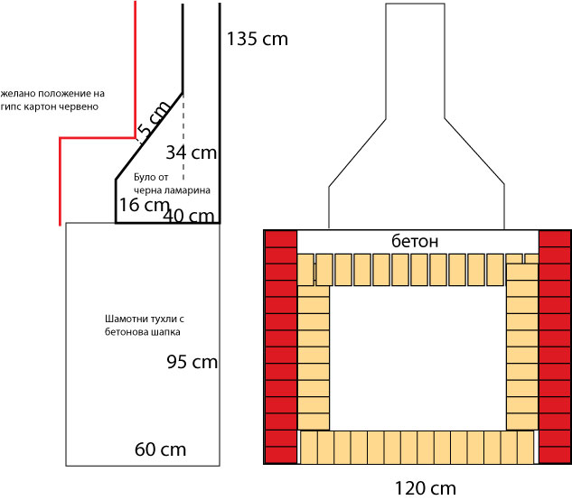

здравейте,
предстой да се направи обличане на зидана камина с картон. За да се довърши дизайна искам да попитам дали е възможно разположението на гипс картон както е показано на приложената скица. За да покажа нагледно какво искам да постигна като визия поставям и втора снимка от газова камина. Отговора на моя въпрос ще е основно свързан с минимално разстояние между булото на камината и обшивката, след поставена изолация между двете нива (було - външна страна на обшивката).
Благодаря предварително.

Може и така да няма проблем, но все пак си следвай инструкциите а те са за 10см. И от вътрешната страна на гипскартона каменна вата с ал. фолио. Ватата от тая твърдата и плътност 80кг/куб. Има и вати специално за камина.
VLADO66 - майстор
Трябва да има въздушна циркулация обтичаща булото,при сухи камери минимума е 3см..
Andri01 - майстор
Термо устойчив гипсокартон,вата с фолио,разстоянието -дебелината ватата /около 50мм/ и ...ръчички! Това е! Изпробвано,направено преди 10 години и ...работещо безпромлемно!:)!
