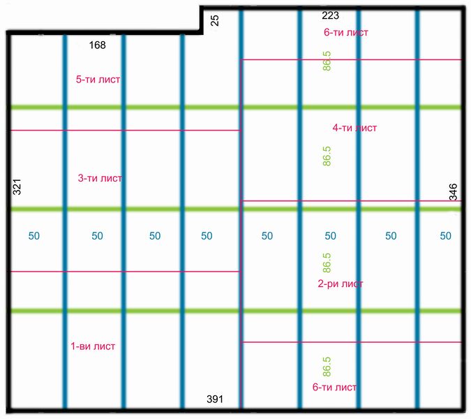

Здравейте, извинявам се предварително, че пиша в този форум без да разбирам от строителство и може да ядосам някого по този повод.

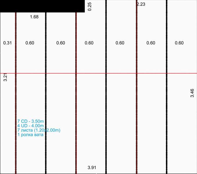

Искам малко помощ от вас, искам да си направя просто един равен таван от гипсокартон, за да задържам топлината в стаята зимата. Причината поради която не викам майстор е чисто финансова, мисля че мога да се справя сам стига някой да ми ъдари едно рамо със съвети. Прилагам схема на тавана, с червеното съм очертал листовете картон, а черното са UD и CD профилите. Въпросите са ми добре ли е ако разположа нещата по този начин както съм ги начертал, другото питане ми е през какво разтояние да сложа държачите, и другото е да постава перпендикулярно на CD профилите други такива, за по-здрава конструкция и дали ще бъде достатъчно здраво закрепена да не падне. Материалите които съм написал дали ще да достатъчни и колко окачвача трябва да купя? Предварително ви благодаря.

Това е схемичката на таванчето, това с бялото е използваемата част, а това с черното са мястото където вървят комините

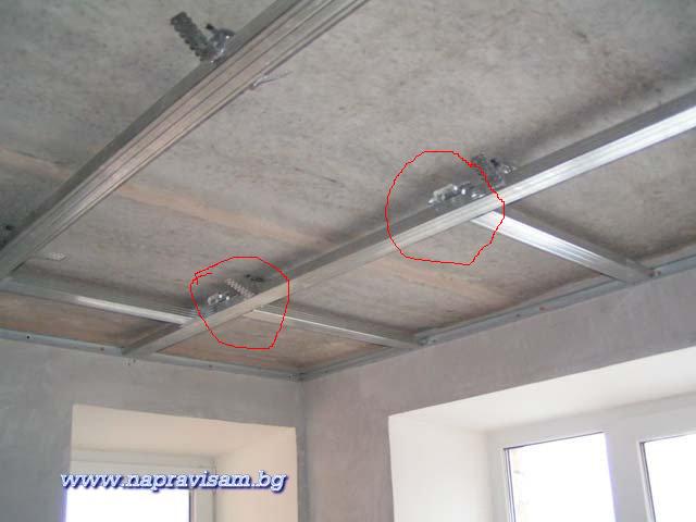

как се прави тази сглобка

супер грешно
картона се реди перпендикулярно на CD-профилите
CD-профилите се нареждат на разстояние 40-50 см
по моите сметки 6листа ГК ще ти стигнат
също така си направи двойна скара-прави се по лесно

По втория въпрос - не съм ползвал, но май е това -КРЪСТАТА ВРЪЗКА ЗА ЕДНО НИВОИзображение
Чисто по-български се замества с късо парче UD

Благодаря за съветите на листовете, наистина се редят перпендикулярно, но да попитам за скарата, двойната ми се вижда по-трудна за изпълнение затова се насочих към единичната или се бъркам? Ако препоръчвате двойна такава ще я права. През какво разтояние да слагам държачите, а и 10см. ако я пусна от тавана добре ли са като се има в предвид, че ще има вата? Иначе ще сложа профилите през 40см.
PS още веднъж изчетох темата, нещата ми се поизясниха, само държачите колко и през колко да сложа? Ще нарисувам утре вечер друга схема да видим, правилна ли ще е. Мвжду другото има ли CD профили по 4м?

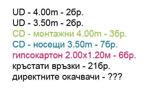

Благодаря за съветите. Тези схеми сега отговарят ли на правилата, ако отговарят да започвам :)
Кажете ми само къде се слагат директните окачвачи, колко ще ми трябват и през какво разтояние?
Ето схемите:
