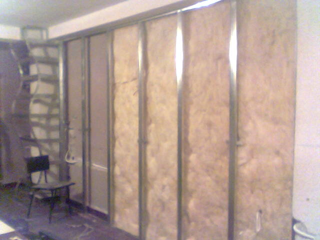

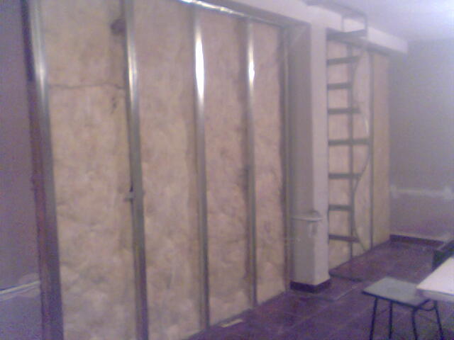

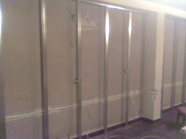

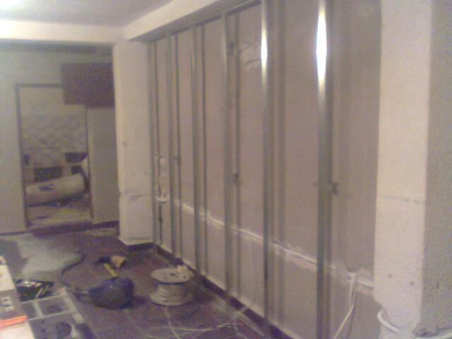

Ще публикувам тук някой снимки на първи опити във работата със профили и гипсокартон :) приемам наставления критики и поощтрения.
Извинявам се за качеството на снимките но са правени с телефон обещавам че при първа възможност ще снимам със дигитална камера!

Поради ниското качество на снимките само едно нещо ми направи впечатление-окачвачите.На 3-та снимка забелязах че са по един на профил, а трябва да са 2 :!: ,или по-точно казано на стена окачвачите се слагат през 90-100см а на таван 70-80см(за таван се ползват метални дюбели ако следващите ти снимки са на тавана на тази стая:))
П.П. на първата снимка в дъното има някаква дъгова конструкция,каква е тя че нещо не хвърлям дотам:)

Да директните окачвачи наистина са малко. Онова извитото е сигурно конструкцията за изкривена колона :) Така ли е?
Изглежда ми познато.
Чакам с нетърпение следващите снимки.

Ако е извита колона не се мъчи по този начин(гледам че имаш още доста колони)
Закови от двете страни на колоната ленти гисокартон,изрежи ги в каквато форма искаш да бъдат(първата изрязка използвай за шаблон на втората)накови нацепен UD профил нареди след това CD-та и затваряй :idea:

И аз имах подозрения че са малко окачвачите :) и явно неса били напразни ! Иначе да нормално е да ти изглежда позната колоната Леонардо все пак взаимствах от една твоя подобна такава дай Боже и моята да стане като твоята банкет ще вдигна :partyman: имам да правя общо 2 такива на едната конструкцията е готова другата е в процес на разработка има на първата снимка някакви наченки от нея .
Има нещо друго което ме притеснява листите ми гипсокартон не завършват със ъгъл от 45 градуса който да образува фуга а по скоро са със малко по ниско ниво и овални а отстрани пише ригипс какво мислите за това ?

Не се притеснявай просто картона е на друг производител. Ригипс е добър производител.

И аз от една година се занимавам с поставяне на гипскартон но не профисионално, а просто ми се наложи. Построих двуетажна къша и реших вместо да я измазвам да наслагам гипскартон понеже под него може да се постави и вата. За мен лично, по удачен и лесен вариант на направата на извивки е оформянето на листа гипскартон поставянето му на необходимото място след което по овалите се закрепя нарязания UD профил както и обръщането с другия лист или лента гипскартон. Така по тоя начин както го е направил milenmi ми се струва излишно услужнено. Поне това е моето мнение
