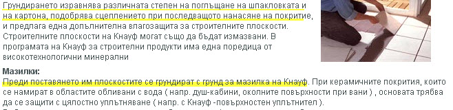

Привет. Може би е коментирана темата някъде, но не мога да намеря. Импрегнирания(зелен) гипскартон за баня грундира ли се преди да се минава с боя или шпакловка? И кой вариант е по-добър- да се боядиса с водоустойчив латекс или да се шпаклова със силиконова мазилка?

Винаги се грундира ,а относно другият въпрос-избора е твой.

защото грунд се полага преди всяко финално покритие-шпакловка,боя или пло4ки.

12.7.2009 г.jpg (53.33 KиБ) Видяна 5215 пъти

Той имаше впредвид преди шпакловката на картона, а не преди нанасяне на мазилки, лепене на плочки, тапети и др.
Грундира се след шпакловката.
картинката на Доктора написа: "Грундирането изравнява различната степен на поглъщане на шпакловката и на картона... "Ако няма шпакловка какво точно ще изравнява грунда ?
