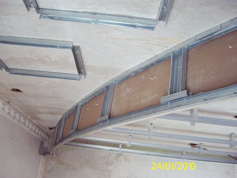

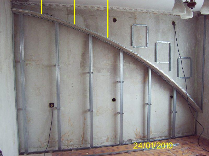

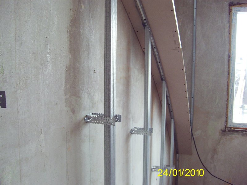

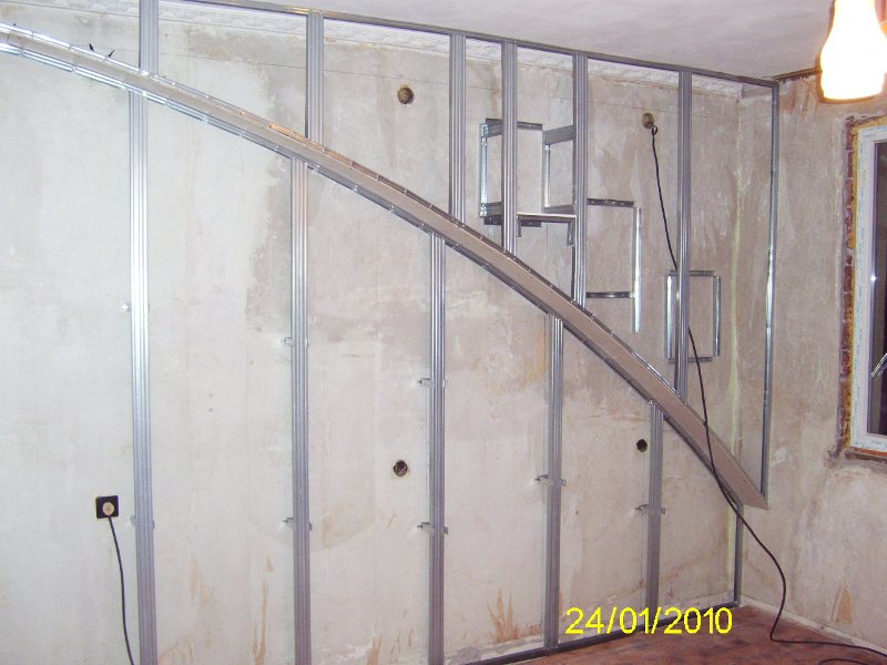

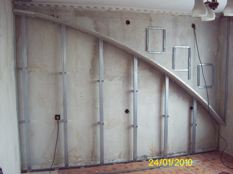

От скоро започнах ремонта в спалнята.Моля по-напредналите в работата с гипсокартона за няколко съвета:
1.достатъчно здрава ли е конструкцията и ако не какво да променя преди да съм затворил с картона
2.какъв картон да използвам за стените 9,5 или 12,5
3.дайте идея за нишите- първата я започнах с профили които ми бяха останали ако не е добре как да направя другите две
petkomz - специалист
ето овала от горе (сори за снимката ама трябваше да е 800 на 600)
и от долу
тук CD-та са готови и съм започнал първата ниша

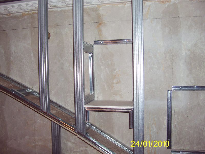

ето и нишата от близо - парчето картон съм захванал с по 3 винта на уд-то което е на стената и на това отпред, трябва ли да сложа профили и от страни (нишата е дълбока 25 см)
Takezo Sensey - модератор
Добра идея !

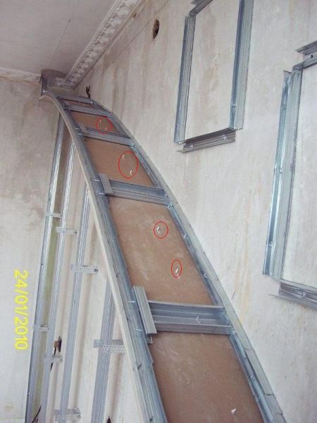

За стена питането ти относно дебелината на картона е излишно, 12.5 мм.
Само лекинко да уметна ако може, тези рапидки долу с червените кръгчета не държът нищо . :wink:
да така е, те са от долното уд,което е хванато и през цд-тата по овала които са през 50 см- достатъчно ли е?
И благодаря за снимката!
petkomz написа:
Да !
Сега видях, че докато ти пиша отговора и ти си постнал снимки, а аз тъкмо ти бях подготвил ето това, за да ти кажа час по-скоро са сложиш поне едно две "паразитни" ЦД-та, за да не се отчупи челото. :-D
Но те вече са на мястото си . :wink:
