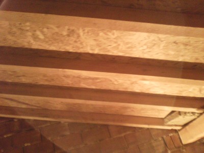

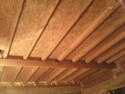

Здравейте, искам да сложа гипсокартон на тавана на помещението от снимките. И понеже не разполагам с много височина и не ми се иска да правя конструкция, въпросът ми е - дали е удачно да използвам ребрата на покрива и за тях да хващам картона с рапиди? И друг въпрос - има ли начин да пусна някакви профили успоредно на ребрата, така че да не хващам картона в дърво, а в профила?

В момента слагам ватата. И на мен ми се иска да кова върху дървото, но да не се получи някакво улягане след време (покривът е правен това лято) и да се напука картона?

Ми ти и конструкция да направиш нали пак на дръвото шъ я фанеш.........кат се усука дървото с него ходи и конструкцията.Ако можеш-сложи ватата,накови картоня........ама не шпаколвай сега ,а изчакай до лятото когато изсъхнат гредите и си дойдат на мястото.Ако е нов покрив 100% ще има усукване и напукване на фуги

Правил съм го и по двата начина-давай смело .Ако монтираш върху дървените ребра ,то използвай винтове гк.за дърво с широката стъпка .Ако се спреш на варианта с паралелни профили -монтирай напречни гредички към ребрата и на тях постави окачвачите,за да ти са по стабилни

Мерси много за съветите. И понеже за пръв път ще се занимавам с това сам, можете ли да ми дадете някакви идеи как да скрия тази напречна греда, освен варианта да я облека по нейната форма.
- Мнения: 5
Ще се насоча към лака. Имам и друг въпрос. Как се прави обръщането на прозорците с гипсокартон, когато е на конструкция с вата? И още един въпрос - вече закрепих картона на тавана по ребрата. Утре ще започвам конструкцията на външните стени, въпросът ми е по какъв начин трябва да хвана горния UD профил в картона, при положение, че ъгълът ми не е 90 градуса.
