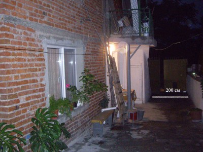

Здравейте! Бих искала да попитам може ли гипсофазера да се сложи директно върху металната колона, която виждате на снимката, без да се слагат профили? Искам да се уверя, тъй като майсторите, които в момента работят по двора, казват, че може да стане без да се слагат профили, като се закрепват с винкели в металната колона. Дали ще издържи на външните условия гипсофазера?

не се изразих правилно. имах предвид с видии. нашите стрехи са облицовани с гипсофазер и се надявам да издържат.

Става, с двоен УД профил напречно се облицова колонката, импрегниран ГК се цепи надльжно после циментова шпакловка, сериозна изолация и облицовки по вкус. Откьм цена обаче е безумие. Няма да пиша колко го калкулирам че ще се развика тьлпата, тьжно е обаче че за подобни глупости се дават пари а се икономисва от много по важни дейности.

nikibi написа:Става, с двоен УД профил напречно се облицова колонката, импрегниран ГК се цепи надльжно после циментова шпакловка, сериозна изолация и облицовки по вкус. Откьм цена обаче е безумие. Няма да пиша колко го калкулирам че ще се развика тьлпата, тьжно е обаче че за подобни глупости се дават пари а се икономисва от много по важни дейности.И защо трябва картона да е импрегниран
