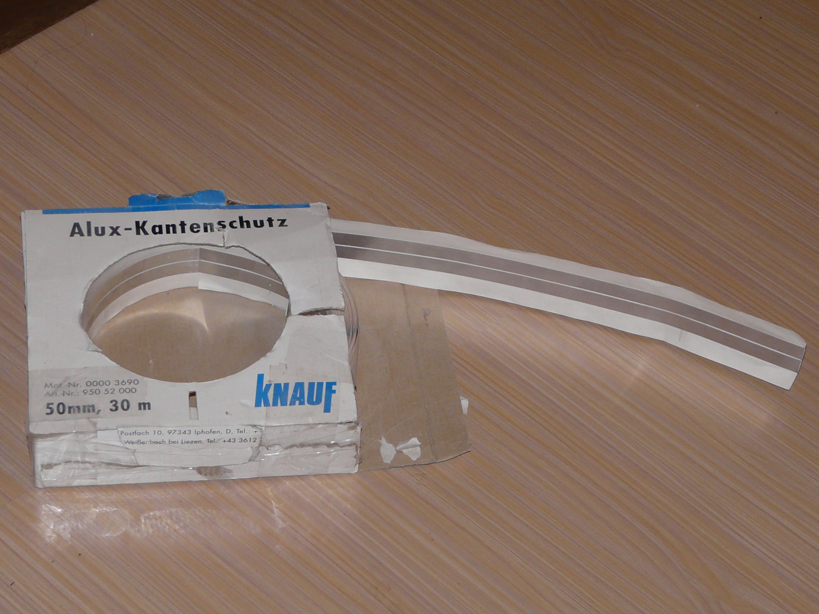

има една лента която е хартиена, и има вградени ал. лентички. тичай да я намериш в някой преставител на кнауф, с нея стават всякакви градуси.

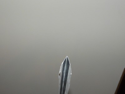

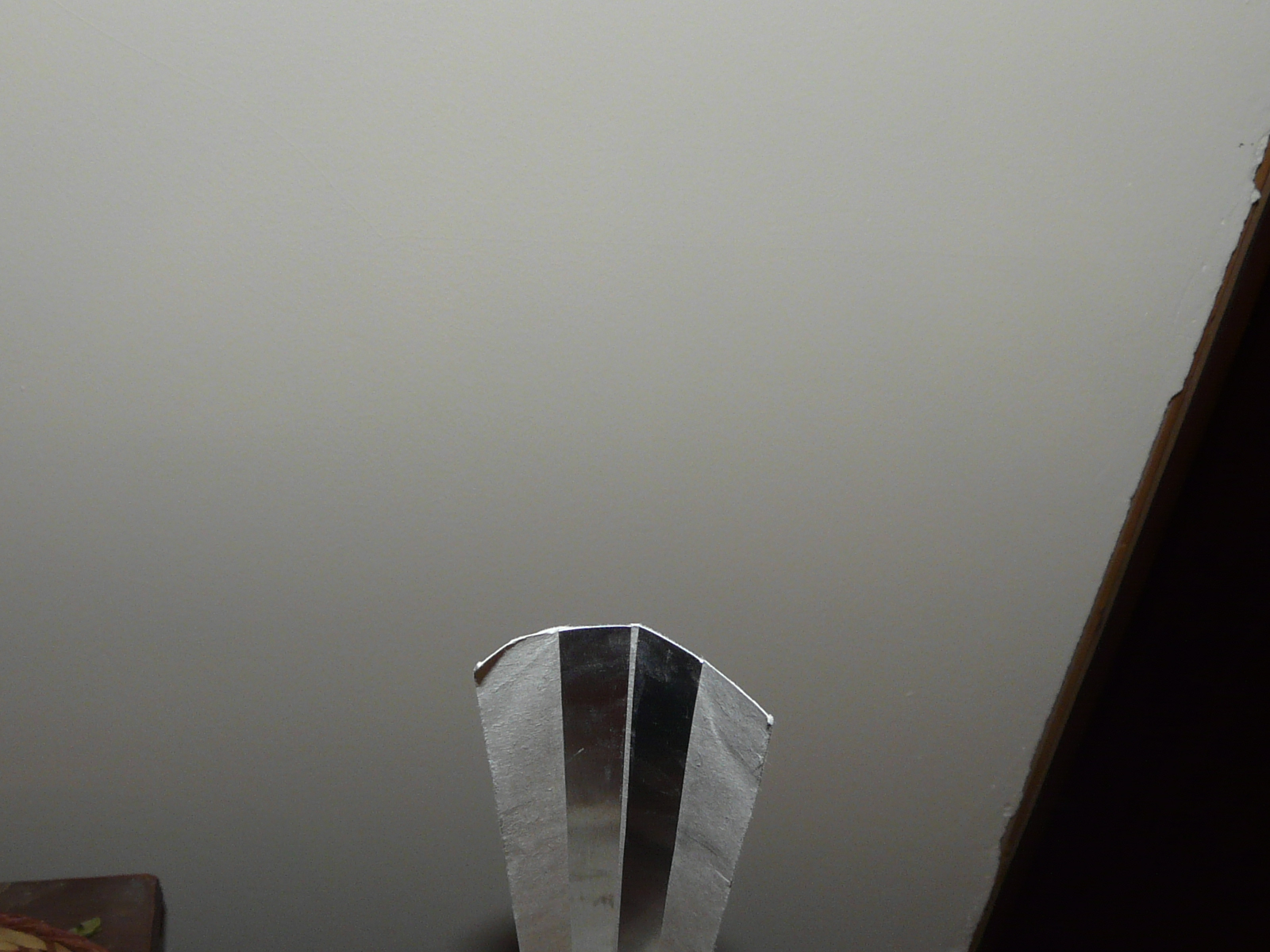

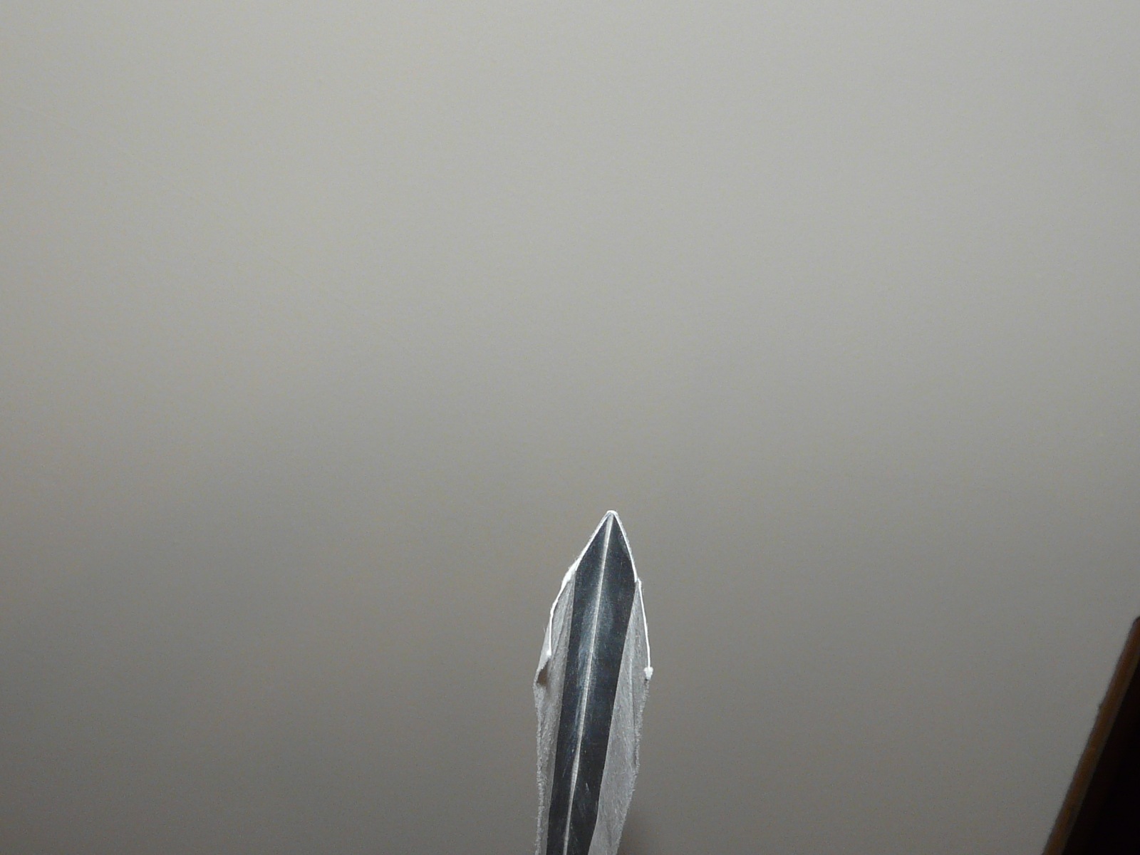

Аз ползвам тази за всякакви ъгли - дори на 90° . Като свикнеш да работиш с нея ще забравиш другите Когато правиш ъгъл до 30м няма снадки :wink: Събира се в чантата , няма фира , съхне бързо и няма отвори при удар след боядисването не се отлюпва шпакловката до алуминий и т.н.
ПП докато я снимам даже вече са споменали за нея :wink:
