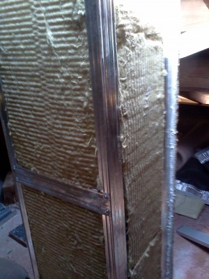

Имам едно чудене и понеже работата ще е направи си сам, се притеснявам да не стане о.ери се сам  .
Тръбата е инокс, ще е облечена с тежка каменна вата 4 или 5см и се търси удачно решение за частта на комина, която излиза на покрива. Търси се и минимална цена и добро качество.

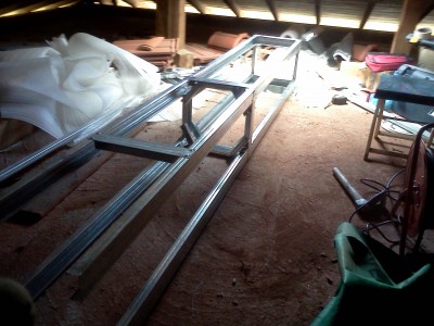

От таванската плоча до края на комина са 2.60 м. На 80 см от плочата може да се пуснат 2 профила, перпендикулярни на комина, хванати за ребрата на покрива, да държат комина да не се килне. Така ще остане свободно стърчаща част 1.80м. Размера на "куфара" е ~ 260х35х35см. Имам 2 чуденки:
1. За конструкцията - CD профили за ГК или Г-образен винкел със заварки? Първото, с CD профилите, мога и сам да си го направя и го предпочитам , но дали ще е достатъчно здраво?

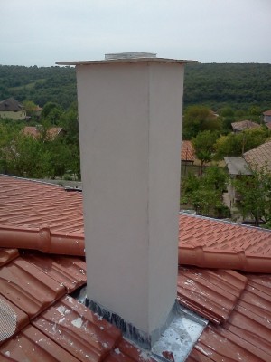

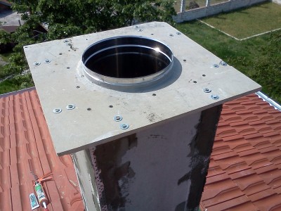

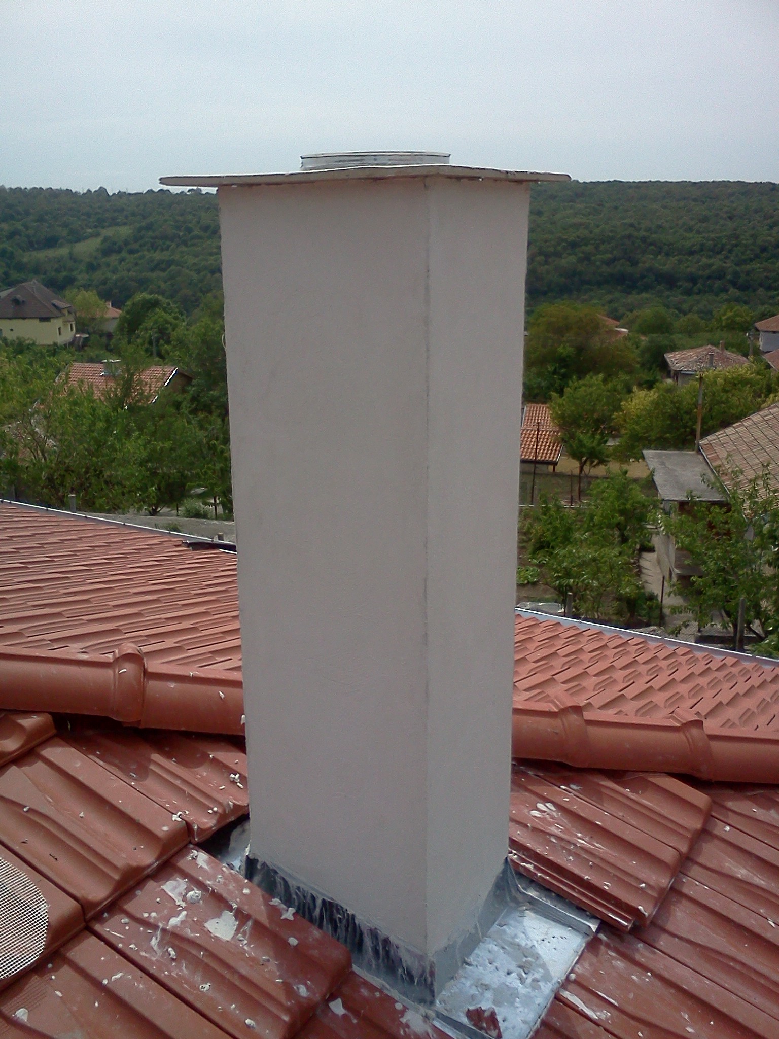

2. За материала за облицоване:
2.1. Аквапанел - звучи добре, чист цимент и армировка, но не е евтин.
2.2. Бетопан - не знам доколко е водо- и пожароустойчив , като съдържа и дърво( на сайта пишат , че е устойчив). Иначе цената ме устройва. http://www.rivagips.com/%d1%86%d0%b8%d0 ... %bc%d0%b8/
2.3. Магнезиеви плоскости - напр. Maglite http://www.maglite.bg/table.htm . Дават ги уж пожароустойчиви, но и те са с дървен
Има ли други подходящи материали, засега Бетопана е лидер ( заради цената си ).
Относно защитата от влага мисля преди да монтирам плоскостите, да намажа със силикон CD профилите, после алуминиеви ъгли с мрежа и накрая шпакловка. Мисля, че трябва да защити ватата от влага.
Какво мислите?
