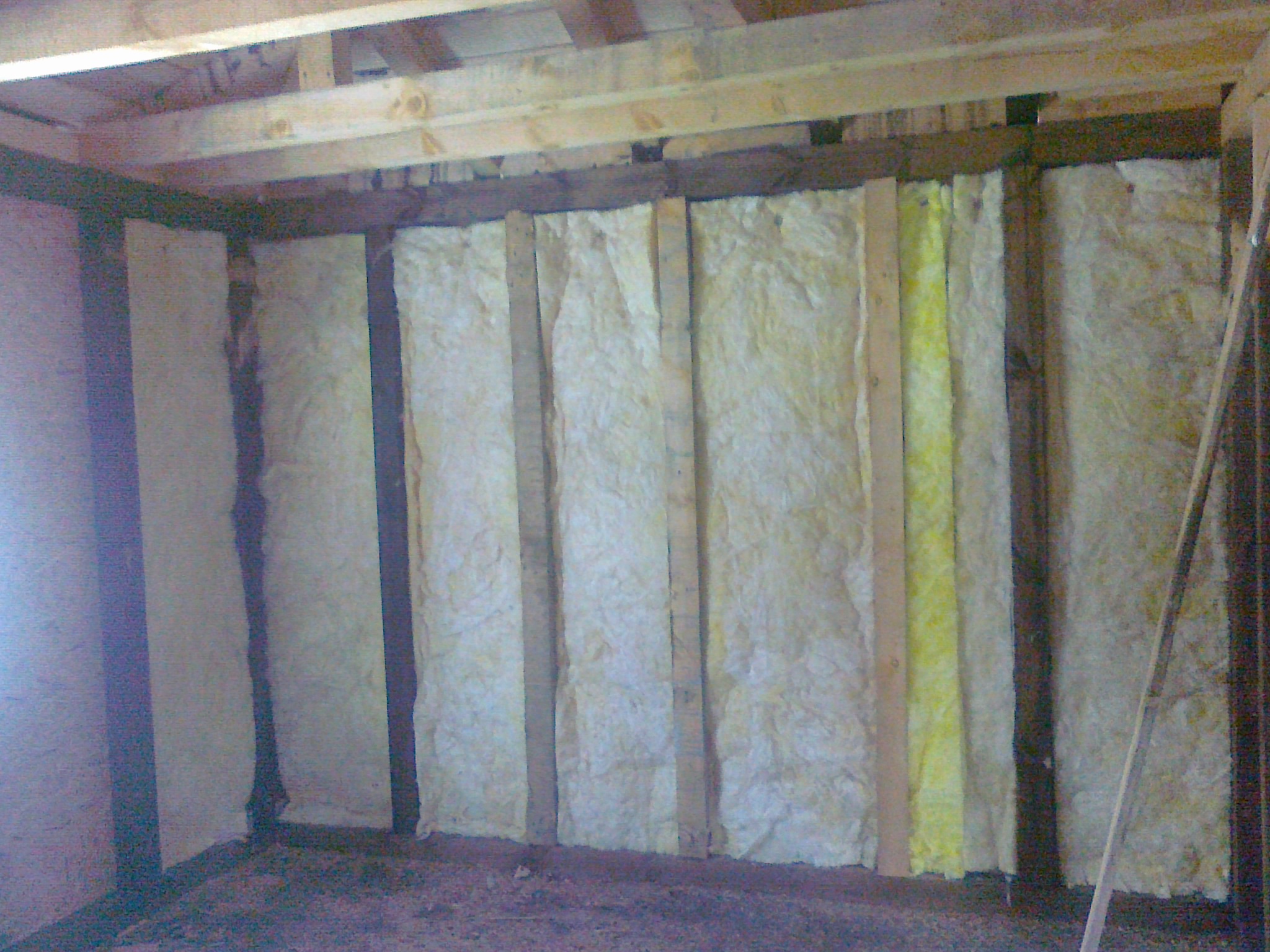

Интересува ме дали трябва да се захване картона с профили към гредите или може само с винтове за дърво към гредите?И ако може само с винтове дали след време картона няма да се напука ако се изметнат гредите?
твърде вероятно е да се напука
използват се такива профили
http://www.knauf.de/content/media/php/m ... eller=1001
има едни като тези на снимката но се закачат само от едната страна за дървото
http://www.british-gypsum.com/images/rb ... o)_hgh.jpg
