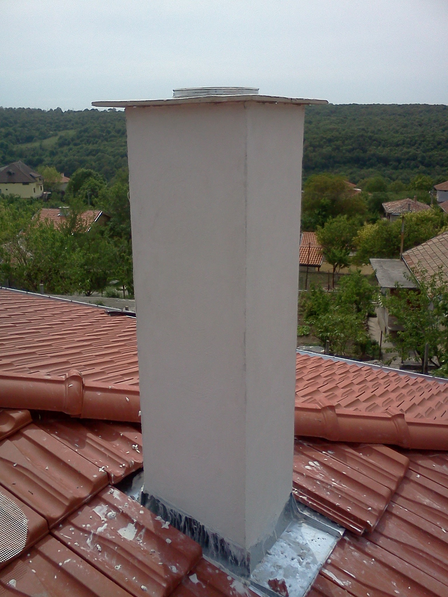

Имам едно чудене и понеже работата ще е направи си сам, се притеснявам да не стане о.ери се сам :) .
Тръбата е инокс, ще е облечена с тежка каменна вата 4 или 5см и се търси удачно решение за частта на комина, която излиза на покрива. Търси се и минимална цена и добро качество.
От таванската плоча до края на комина са 2.60 м. На 80 см от плочата може да се пуснат 2 профила, перпендикулярни на комина, хванати за ребрата на покрива, да държат комина да не се килне. Така ще остане свободно стърчаща част 1.80м. Размера на "куфара" е ~ 260х35х35см. Имам 2 чуденки:
1. За конструкцията - CD профили за ГК или Г-образен винкел със заварки? Първото, с CD профилите, мога и сам да си го направя и го предпочитам , но дали ще е достатъчно здраво?
2. За материала за облицоване:
2.1. Аквапанел - звучи добре, чист цимент и армировка, но не е евтин.
2.2. Бетопан - не знам доколко е водо- и пожароустойчив , като съдържа и дърво( на сайта пишат , че е устойчив). Иначе цената ме устройва. http://www.rivagips.com/%d1%86%d0%b8%d0 ... %bc%d0%b8/
2.3. Магнезиеви плоскости - напр. Maglite http://www.maglite.bg/table.htm . Дават ги уж пожароустойчиви, но и те са с дървен
Има ли други подходящи материали, засега Бетопана е лидер ( заради цената си ).
Относно защитата от влага мисля преди да монтирам плоскостите, да намажа със силикон CD профилите, после алуминиеви ъгли с мрежа и накрая шпакловка. Мисля, че трябва да защити ватата от влага.
Какво мислите?

За конструкцията- ако търсиш здравина и не ти се занимава със заварки, пък да е и разглобяемо, може да се замислиш и за Г- образен винкел скрепен със самонарезни или болтчета и гайки и дюбели ако се захваща за бетон. За обшивката- ако не ти се вижда грозно, куфара от поцинкована, медна или неръждаема ламарина. Друг вариант - гофре от неръждавейка с диаметър да влезе в него другата тръба с ватата и отгоре шапка от неръждавейка. Уплътняване с имаше един червен силикон за глави на автомобилни двигатели.

Купих тръби 230мм от Тератерм, гръцки, инокс 0.4мм. Външен размер на комина 34х34 см. Височина от плочата на тавана 250 см. На ниво 90см е закотвен за гредите за допълнителна стабилност.
Постигнах голяма компактност, което беше целта. Конструкцията е от CD и UD профили с мноого винтове. Надявам се вътре да не се мокри и да изкара дълго, ако не го разцепи някой вятър.
Плоскостите са Бетопан 12мм. Реже се трудно с макетно ножче, лесно с диск за неметал ( но с много прах). Всяка дупка за винт се пробива предварително с видия 4мм, защото иначе рапидката затяга ( не е като в ГК). Кръглия отвор отгоре за тръбата се реже със зеге, или се прежалва едно ножче за дърво или се купува карбидно ножче.
Комина ще има и шапка , но още не съм я сложил. Също ще е от Бетопан, но по-голяма и на 230мм от тръбата. Тръбата е уплътнена с една твърда паста ( за автомобилни гърнета). Притеснява ме като се нагрее, че ще се удължи тръбата и ще отвори фуга.
Комина отвсякъде е шпаклован с флексово лепило и бяла циментова шпакловка ( ще бъдат измити керемидите), по ъглите с мрежа. Тази дейност не беше от мен.
Ватата е Rockwool XD 90кг., 5 см.

radius ,вървя по стъпките ти.Следя темата с интерес.Май, че ще ме откажеш от първоначалния ми замисъл да вкарам тръбите в кер.коминни тела.Мисля ,че твоя комин е станал много стабилен с СД-та и шпакловката.То по Варна че духа,духа, ама чак да го разклати-не вярвам.
radius написа:
Не бяха ли плътни сглобките,че си уплътнявал допълнително.Аз по бих се притеснил не, че ще се отвори някаква незначителна фуга,а ако няма възможност да "шавне" тръбата при евентуално разширение.За 7м,както е при мен,няма да е малко
radius - майстор
Аз точно за тази фуга говоря- най-отгоре на калпака. Иначе тръбите влизат мазно една в друга и са със стабилни скоби, за снадките няма притеснения. Но и да отвори фуга горе, нали ще слагам допълнителен капак над тръбата, а и ще сложа от червения силикон, освен тоя твърдия, който е в момента.
Сега откакто имам електрожен, бих го направил с винкелчета вместо профили - обичам масивните неща. Но да видим, хубавото на този комин е, че винаги може да се ремонтира на парче, а не целия да се разваля.

radius - майстор
Ами с винкел ще е по-здраво, отделен е въпроса дали е нужно чак толкова.
Излезе около 900 лв за 7 метра -влизат тръби, вата, профили, плоскости...всичко ( без труд :rolleyes: ).
Шапката е на третата снимка, не е готова напълно. На снимките е един квадрат нанизан плътно в края на тръбата. Изразал съм и по-голям квадрат, който с 4 шпилки и някакви дистанционери ( вероятно тръби) ще стои на 23-25 см над долния квадрат. Съответно и горния, който е същинската шапка е с по-голям размер, ако вали косо , да не влиза в търбата. А тук, по варненско, хоризонталния дъжд е често явление.
