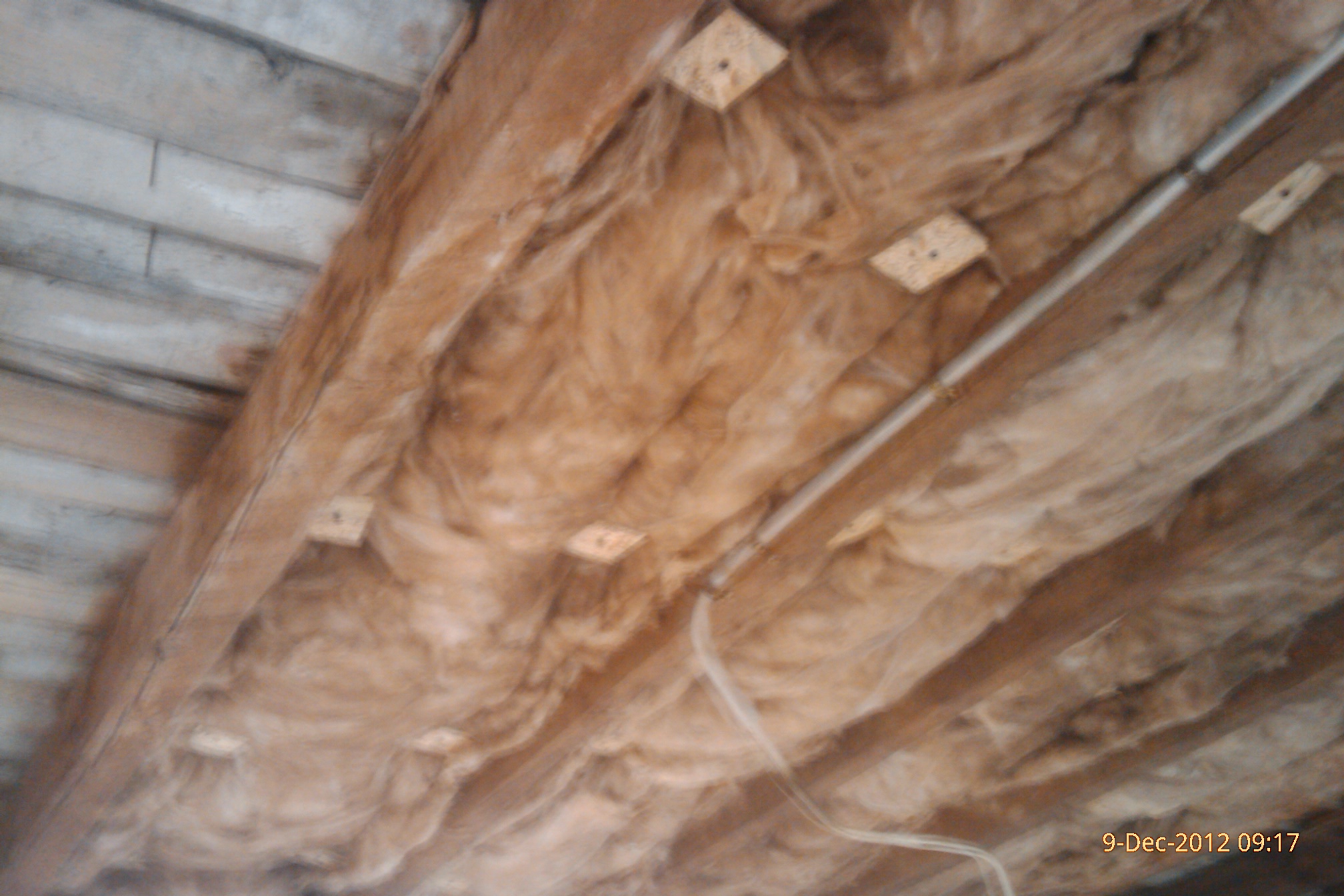

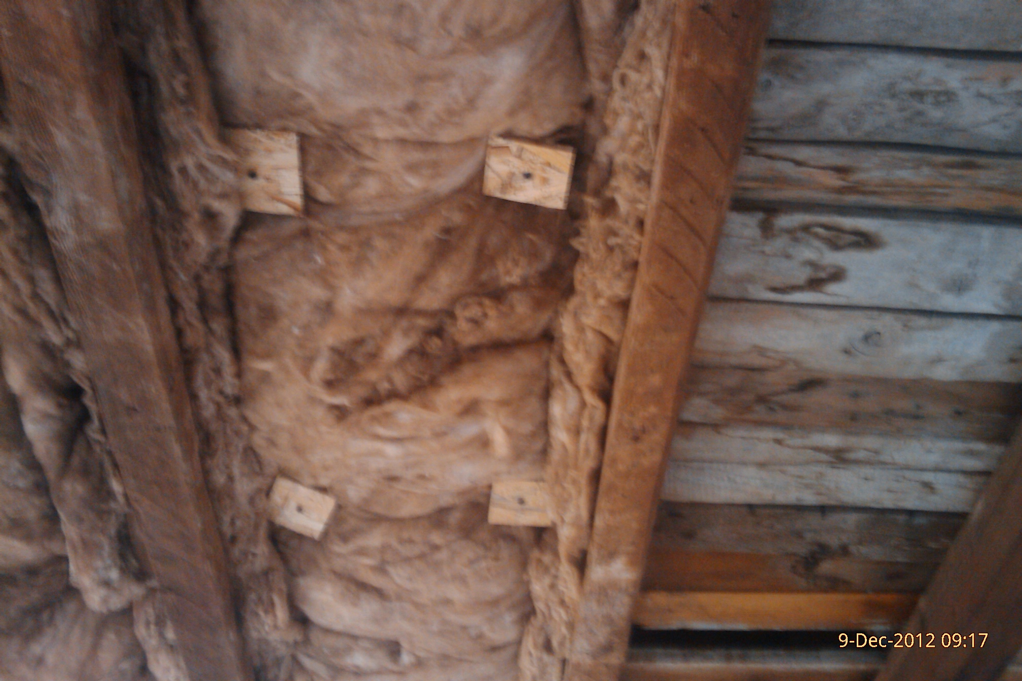

Здравейте.Предстои ми направа на двойна скара,която ще бъде хваната с директни окачвачи за дървени греди.Това,което ме интересува е,къде точно да сложа пароизолацията,ако има някакво значение.Двата варианта са
1.На самите греди,после окачвачи и двойна скара
2.На CD-профилите,м/у тях и картона
Кой от двата варианта е по-удачен.При първия,като е сложа директно на гредите,се пада точно под ватата,която е наредена м/у гредитех.При втория му/ ватата и пароизолацията има разстояние от поне 6-7 см,заради двойната скара
Благодаря предварително
