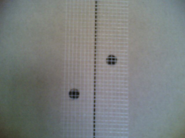

Много често ме питат как се шпакловат фугите на гипскартона ето снимки:

Мисля че посоченият от теб начин не е от най-препоръчителните. И защо е това мокрене е махане на хартията на картона :?
Технологията е съвсем друга и е измислена и доказана отдавна. Ако имаш да фугираш 100-200 метра фуги за колко време ще ги направиш по този начин ? :?:

Да, ш'се спука.Маи трябва мрежичка, но не съм специалист .

Ми да ш'а се спука. Задължително е поставянето на лента.
След някой ден ще постна точно как се правят фугите, но само да ми остане малко време.

Тези снимки са от едни руски форум.Не виждам какво не му харесвате при положение че става въпрос за 3-4 напречни фуги и изпълнено по този начин НО с мрежа. Предимството му е, че наподобява скосяването на картона при надлъжните фуги и по този начин всичко се изравнява при шпакловането. Недостатъка- конструкцията става нестабилна, защото с намокрянето се маха картона около винтовете, а то картона държи рапидката основно :?
Казвам всичко това защото преди година а и сега точно по този начин съм си правил тавана в апартамента, с известни промени, като например това че оставям около винтовете картон на около 1-2 см в диаметър...

Важно е да има дискусия а и докато ги качвах можеше да и погледна наистина без лента не е работа. :skeptisch: Сори прави сте.

Не му харесвам НАЧИНА И ЗАМИСЪЛА на този метод.
Има си технология за фугиране , НО не е тази. Краищата на картона по дължина не случайно са малко по-тънки точно поради тази причина да скрие лентата. Фугите по късата часъ на листа се фугират със стъкловлакнеста лента, която е много тънка и при професионално изпълнение не се личи нищо. За всички фуги, които са предварително кантвани е задължително използването на мрежеста лента(самозалепваща), която преди да се започне фугирането се залепя и след това се пълни само фугата/канта/ и при втората ръка се изглажда. Ако майстора и материала са добри няма нужда и от шлайфане.
Също и на вътрешните ъгли на картона се постава самозалепваща лента като се обръща и от двете страни. Има и вариант за фугиране на вътрешните ъгли без лента само ако фугата е много малка max.1mm - тогава се паоставя бял АКРИЛЕН силикон и се обира докато е пресен/преди това трябва ъгъла да се забърше с мокър парцал.

Ето пример как трябва да се положи лентата.
