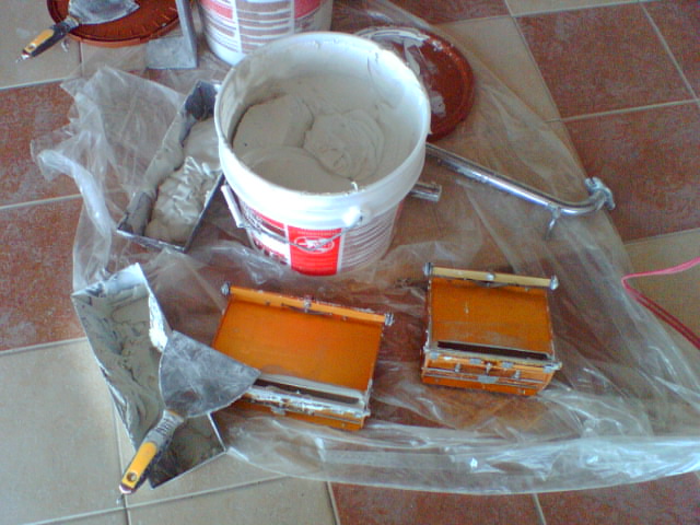

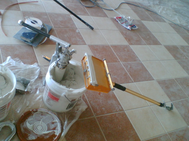

Това "нещо" , шпаклова картон :?
The_FAN - специалист
е и ?
Няма такъв пост....
Takezo Sensey - модератор
Просто споделям ...
С няколко набора от тези инструменти или машини ...
Може да бъдат шпакловани 800-1200 квадрата на ден от добре обучен екип ....от 2-ма души :wink:

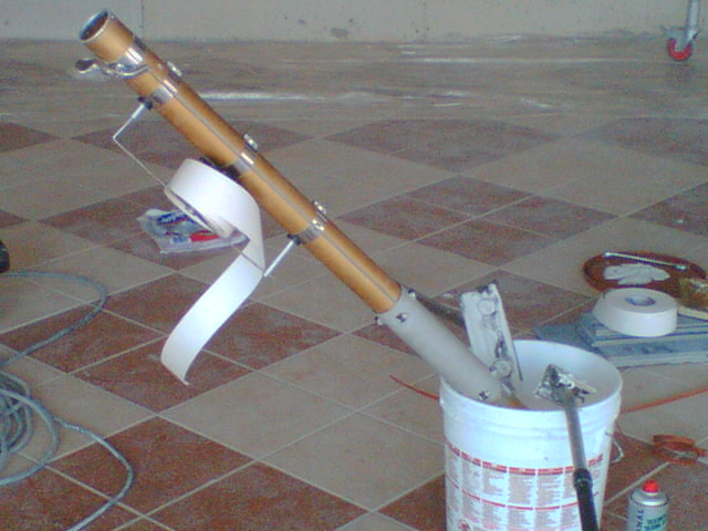

А това полага лентата

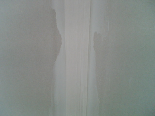

Проблем 1: Работят само с Sheetrock
Проблем 2: Трудно съхне първата ръка и после стои като гумена доста време...1,5 - 2 дни
Проблем 3: Даваш близо 4 бона и накрая пак ръка да пипне...
Проблем 4: Трябва само на хотели да бръмчиш че да й излезе кяра
Аз съм много fan на прогреса в тая посока но за сега не съм доволен от тази технология.
leonardo_vd - модератор
Само на ръка му е майката.
Съгласен съм и двама Ви ...
Просто споделих ...тези , инструменти са ...10 000 лв.
Не са наши и не мислим да купуваме
Както каза Леонардо ръка трябва да си пипне :-D

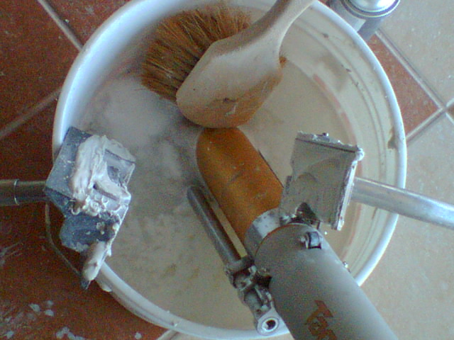

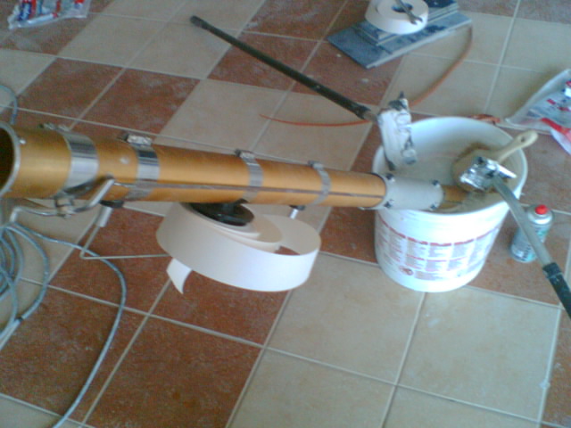

Валяците (в ляво), опъват лентата ...другото (най вдясно), шпаклова.
Първа ръка на ъгъл ...след 2 дена спука

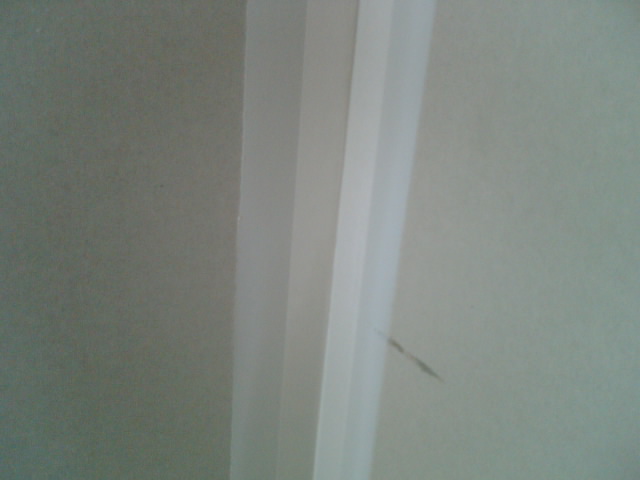

Първа ръка , на фабрична фаска ...все още е здраво.

От едровите дистрибутори на Sheet Rock !
$64EN - специалист
а тази машина от хартиената лента ли слага? нещо въобще не го обичам тва хартиено тиксо аз
Да хартиена лента , но на ъглите спука ...а цената е 10 000 лв. комплекта :?
В нета има и по евтини варианти , за около 5 000
