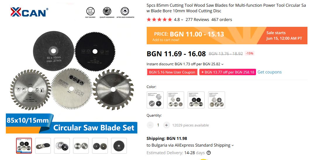

Много ме изкушава това циркулярче за ползване от дъжд на вятър в домашни условия, и - засега пожелателно - по-интензивно извън дома. Вече си купих малък винтоверт от профи серията на Bosch с две 3Аh батерии, които стават и за циркуляра. Единственото, което ме спира да го купя засега, са мненията на потребители от Тубата, че е много шумен. Някой да го е ползвал вече и да иска да сподели мнение?

Провери какви варианти за дискове имаш.
Имам този клас на Parkside и си купувам дискове от китай.
Търсих "по-маркови" но Бош имат само един вариант 85 мм.
Иначе ми е много удобен. От както го имам забравих за зегето.

Не са ли всички от този клас с 85 мм. дискове? Този например е като за Бош-а.

Последно като търсих миналата година този на Макита го нямаше.
Аз си взех тези:
Chefo77 - майстор
Жалко, че си от Бургас, щях да ти дам да пробваш, преди да си вземеш. Имам го, неразумна покупка заедно със зегето на същия волтаж. Взех го с идеята да реже OSB плоскости когато слагам такива под паркет, но е слабо дори и за такива неща ... в смисъл реже, но бавно. Ако пък са по-дебели - леле мале. Освен това смуче ток като замаяно, 4 Ач ги прави на парцал за норматив. Не зная колегата по-горе какво прави с него, та е забравил зегето, но дори и за ламинат зегето е 100 пъти по-добър вариант. За дърво изобщо да не говорим.
Така че добре си прецени дали искаш да налееш едни 200 лева. Аз като го купувах беше по-скъпо. Нормално, минаха 4 години оттогава :)
