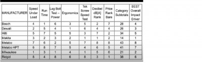

prascho - майстор
Погледни втория клип и прецени какво търсиш в новата машина, която искаш да закупиш. Всеки производител има недостатъци. Едни са силни в производителността, други в ергономията.... П.П. Клипът е от преди 2г. Може някои производители да са изкарали по нови модели.
Ако си фен на червеното може да направиш една комбинация като тази (за около 413лв + (5лв доставка)):
Батерия - 3Ah - 83лв
https://technotools.bg/milwaukee-m12b3- ... i-ion.html
https://www.milwaukeetool.eu/en-eu/m12- ... ry/m12-b3/
Тяло - M12FID - 285лв
https://technotools.bg/milwaukee-m12-fi ... 47-nm.html
https://www.milwaukeetool.eu/en-eu/m12- ... r/m12-fid/
Зарядно C12C (стандартно, предполагам нищо особено) - 45лв
https://instrushop.bg/product/milwaukee ... 0%be-12-v/
Ако се огледаш по разни групи или продавалник може да изпадне комбинирано зарядно за 50лв (предимство е ако впослествие си купиш машина на 18V), но и това на 12V предполагам ще върши работа.
https://www.milwaukeetool.eu/en-eu/m12- ... m12-18-fc/
