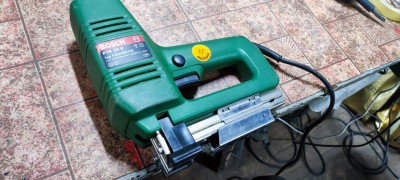

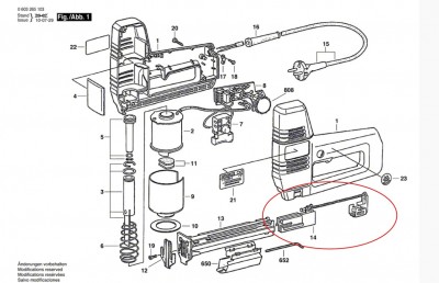

Здравейте, опитвам се да намеря избутващия механизъм за този модел такер на Бош.
Никъде не намирам. И като пиша "никъде", имам предвид "никъде на света".
Каталожният номер е BSD-1609201412.A0 или1609201412 (оградил съм в схемата).
Ако някой може да помогне, моля да пише.

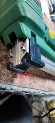

И още нещо. Такерът има 2 приставки, за които не знам какво предназначение имат.
Прилагам снимки.
За какво служи приставката отпред , с двата магнита? А другата тенекийка зад черната, тя за какво служи?
Благодаря за мненията.

От някой ръчен такер дали няма да стане?

https://www.boschtoolservice.com/bg/bg/ ... 0603265103 в списъка на частите под схемата пише, цена за 14'та позиция 1 609 201 413 . (Този номер който ти търсиш е за 13'та позиция). Попитай ги по телефона. Машинката е много стара.

Машината е от 90-те и едва ли има части. Единствено решение е някой такер-донор. В Германия работещи се намират по €20-30.
valdim - специалист
Благодаря за мненията до тук.
Първо ще проверя в Бош, макар че почти съм сигурен, че вече ги нямат.
Донор от Германия? За 20 евро+транспорт, не.
Част от ръчен такер? Това е интересна възможност. Мога да взема металната ос (или да ползвам стоманена тел), отпред правоъгълен профил за избутване на теловете...Пружина от ръчен такер донор, или нова. Само трябва да измисля отзад заскобването към корпуса.
Грешиш, не търся 13та позиция, а 14та! Избутващият механизъм, със сложния правоъгълен профил отпред, пружина, ос и заскобване отзад. Интересно, имат цена и за него, 42 лв...Доста солено, разбира се.

А по втория, по-малко важен въпрос, какво мислите?
Каква е функцията на черния дивайс, заскобен точно до човката, която плюе скобите? Има два магнита от двете страни. Може да се демонтира лесно, ако ви е интересно, мога да я снимам отделно.
А детайл 650 от схемата на Бош? На практика дава опора при позициониране на инструмента върху равна повърхност и плъзгането става по-леко.
