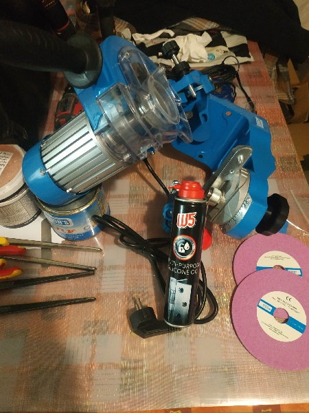

Машинката е сравнително по-голяма от масовките по кауфлана и други подобни. Има реглажи, наклони , стиската- добра . На втора снимка съм сложил едно спрейче от лидела , за сравнение и представа на размери.

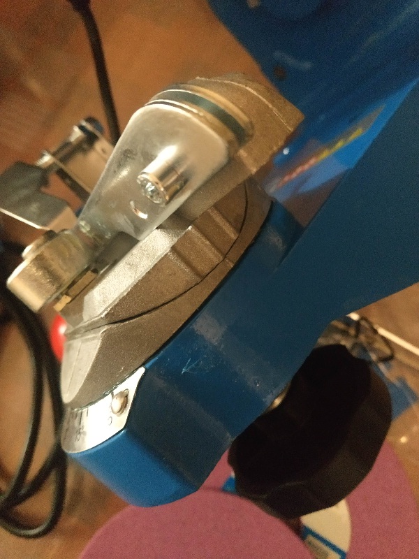

Но сглобка ( качество на сглобките) - не толкова.
На последната снимка се вижда една опция на стиската за веригата, може да се мести и тя ( освен ъгъла там, то ясно, наклона може да се мести и той) , да де ама китайците в бързината си го сглобили урбулешката и сачмите/фиксатори не бяха на мястото си. Разглобих го и оправих това .
Тези дни имам да поточа малко, ще кажа как е. Със сигурност ще е по-добре от лид'лската ми , с която досега се справях , но виждах много кусури и недостатъци.
Разбира се и тая ще има някакви, спрямо тия на Джоли или Орегон. Пък за Щил точиларка няма говорим. Пипах една такава- мечта.... но и тя има един сериозен кусур :-D не е за любители.
