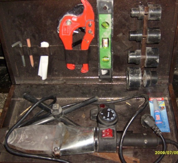

housedoktor - майстор
Аз ползвам турски Eltos полупрофесионален вече 4 годинки и нямам забележка към него
S6301521 (600 x 551).jpg (85.76 KиБ) Видяна 6579 пъти
