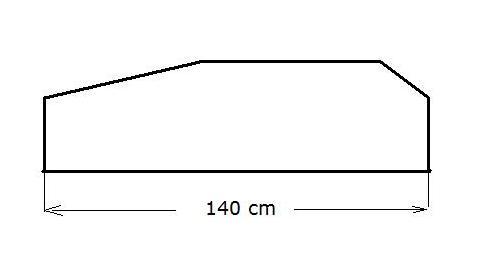

Сигурно си прав, ZEDYCUS. Но в момента си мисля, че скоро ще пусна обява за него в "продавам". С дрелката мога да завия винт, но с винтоверта няма как да отрежа плоскост. Искам да кажа, че предпочитам да си помогна за някое циркулярче. Очертава ми се да правя шкафче с такава форма на плота и мисля да го режа с ръчен циркуляр (скосенията само). Тук още не съм намерил кой да ми отреже плоскостта под ъгъл. Нека ги получа първо :)

:) Използвай фрезата. С ръчен циркуляр ще накъртиш ламината. Слагаш линеал или нивелир с две стяги и с прав фрезер ще го изрежеш ъгъла перфектно.
