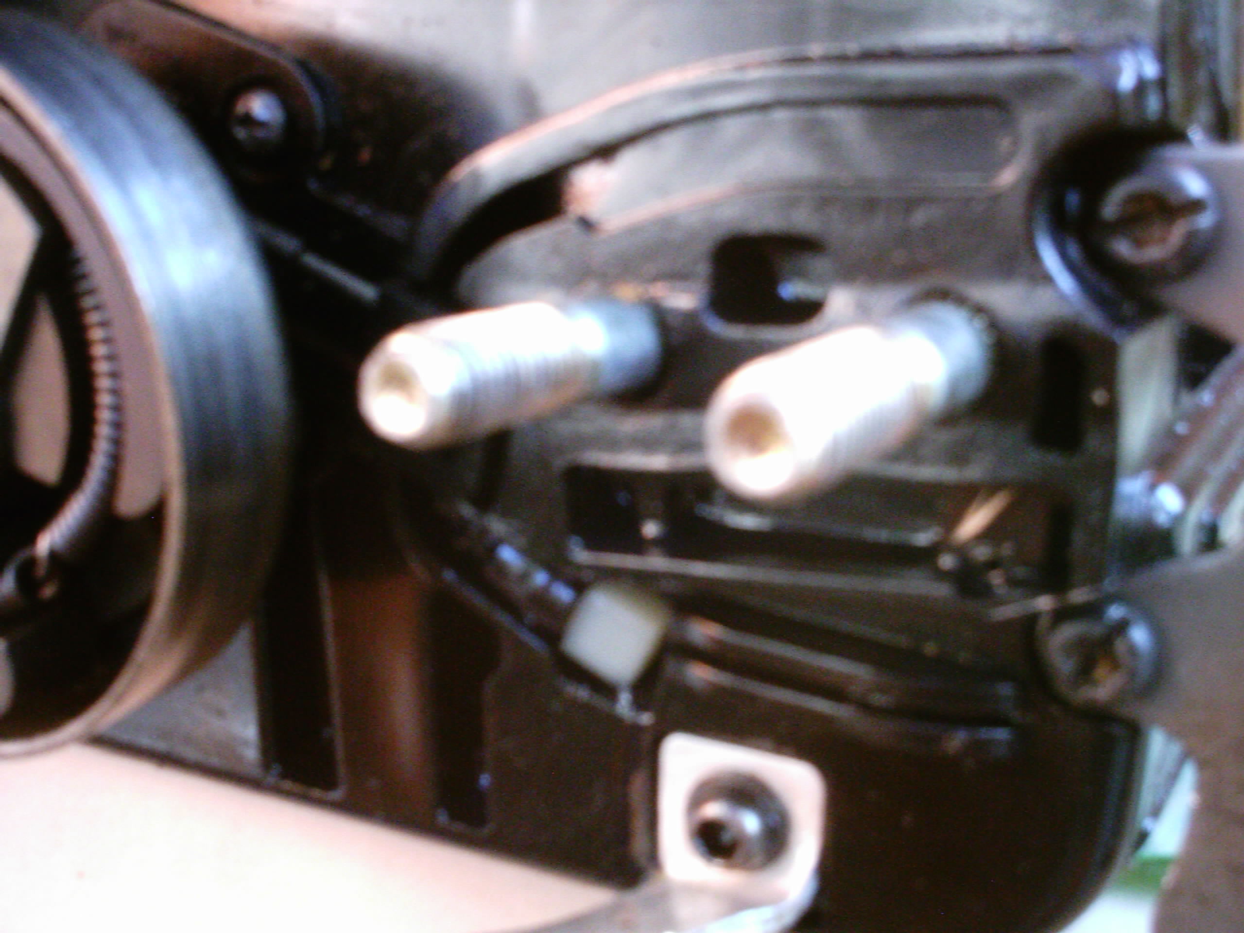

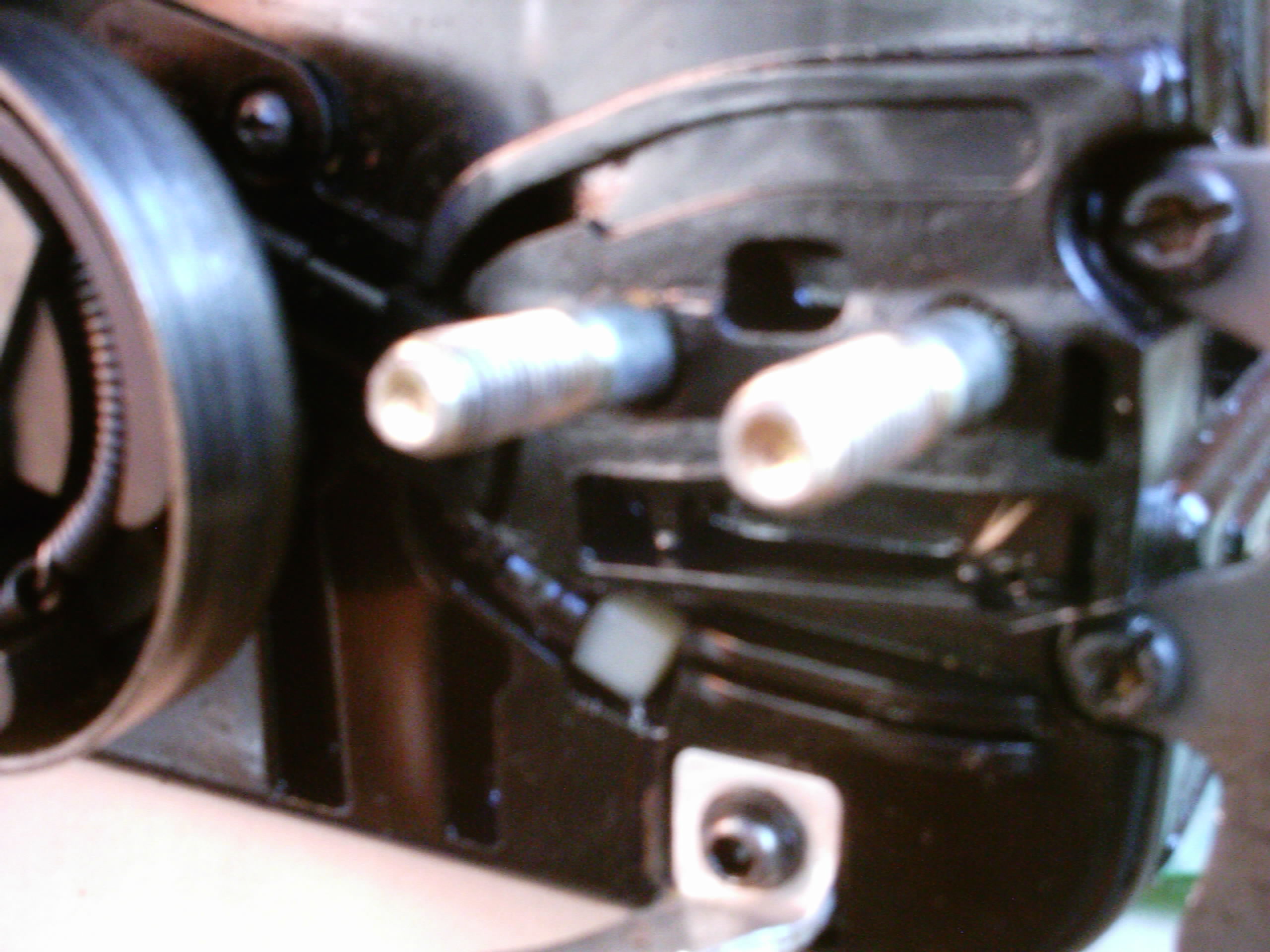

здравейте,
на снимката се вижда дупчицата през която трябва да излиза масло,а също се вижда една шлаухка която посредством един бял накрайник влиза в резервоара за масло.този бял накрайник го извадих и надух с въздух.излезе толкова масло,че ме окъпа.явно през този шлаух трябва да влиза някакъв въздух към резервоара за масло,но не влиза.и относно болта за регулиране на дебита на маслото явно нямам.дайте ми някаква схема за разглабяне на въпросната помпа,защото в книжките които имам пише само общи неща.

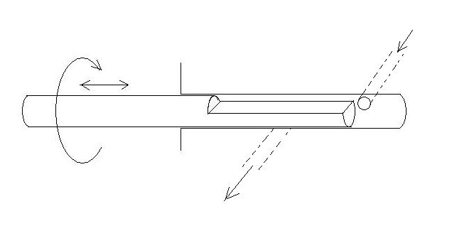

Разглобявал съм Хускварна ... помпата за маслото се намираше зад съединителя. После се сваля капачката и там на оста на коляновия вал има пластмасов червяк и други джаджи, които дават възвратно-постъпателно и въртеливо движение на помпата, която всъщност е една "заделяна" ос с диаметър 6 мм. Имаше износване на някои от джаджите и се наложи да ги заменя, а други само регулирах.
Едва ли са измислили нещо коренно различно при твоята машина :?
