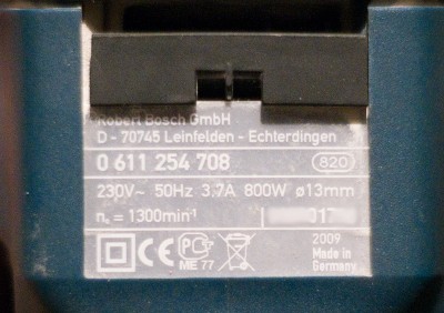

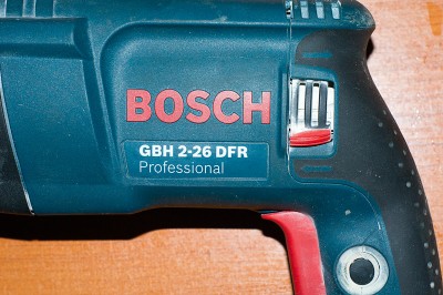

moji - напреднал
Колегите казаха за Макитата, ето ти доказателство и за това, че и Боша е 101% ментак !
Снимки на оригинален Бош 2-26 ДФР:
2-26-2.jpg нищо общо в надписите
2-26-1.jpg обърни внимание на изписването на червените букви и на лепенката.

Да добавя нещо. На моя (от 2006 г.) надписът PROFESSIFNAL е с големи червени букви, а не с малки бели. Също като на ментето :-D
Но по-важен е кодът на продукта 0 611 254 708. Понеже преди 3 години виждах ментета с прекрасен етикет отдолу, само кодът беше различен.
moji - напреднал
Да, също така надписа на редуктора "бошхамър" го има и в червено и в бяло! Истината е една - купувайте си инструменти от оторизираните магазини: това да купиш инструмент от улицата означава най- малкото да да станеш съучастник в престъпление, или просто да те измамят.
