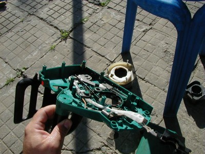

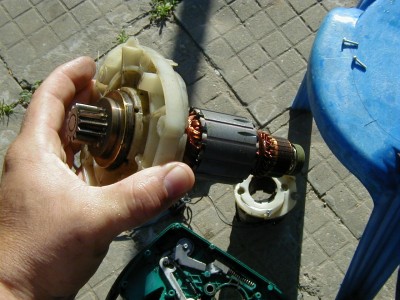

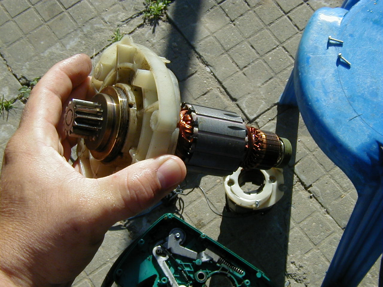

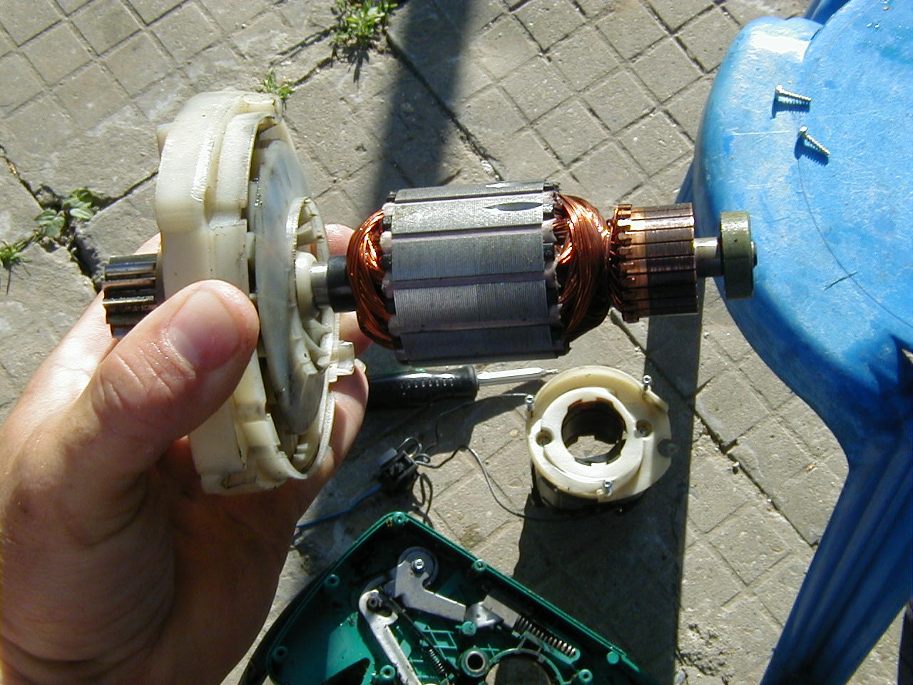

Привет на всички.
Имам електрическа резачка за дърва БОШ, която съм купувал преди 7-8 години. През това време съм нарязал 30-40 кубика дърва, но от 3-4 години не съм я ползвал. Вчера я извадих и отрязах две дървета по 20-ина см. След като ги окастрих реших да нарежа трупите , но резачката не тръгна- мотора само бръмчи ,а не върти. Разглобих я и установих, че е блокирал лагера, който се явява опора на ротора откъм зъбното колело предаващо движението към веригата.
Въпроса ми е какво да предприема в случая. Подмяна на целия двигател или само на ротора?
