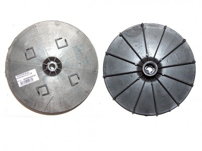

Проблема с косачката Budget BEM 932 е, че в долната част на електромотора има някакво затягане. Бих искал да погледна долния лагер и при необходимост да го сменя.
Опитах се да сваля пластмасовия държач на ножа но не успявам. Вариантите на захващане може би са с шлици или с винт. Пробвах при първия начин да завия по дълъг болт в отвора с който се затяга ножа и след това да чукам, като преди това съм отвил винтовете с които е захванат мотора и не става. При другия предполагаем начин с винтово захващане, пробвах като се опитах да отвия държача на ножа въртейки го на ляво (това е посоката на работа на ножа) и пак не става. С риск да не потроша нещо търся помощ за демонтаж на мотора и смяна на долния лагер. Ел. косачката с по горе споменатото затягане, като се включи се вижда натоварване при въртенето и оборотите са малки. Кондензатора не е повреден.
