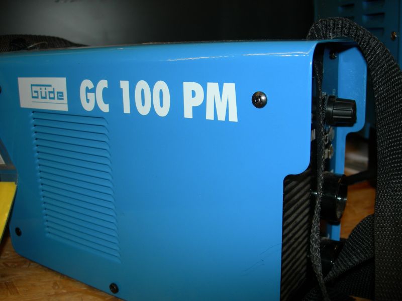

С отстъпката в Баумакс цената му е 255 лв.Налага ми се не повече от 3-4 пъти годишно да изгоря по 10-ина електрода и влача един 25 кг електрожен, който вземам назаем. Имам и огромен електрожен, който мога да ползвам стационарно.
На този парите не са му много. Дали ще ми върши работа ?

И аз в петък ходих до Баумах ,видях ги тези електроженчета.Но максималния ток на този модел за който питаш е 80Ампера и е за електроди 2,5мм. ПВ-то е 80A~30% и като за хоби техника е добре .Китайски е естествено но щом произведен за немския пазар предполагам че ще има добро качество.Повече нищо не мога да кажа.
А отзиви за Гюде няма никакви!

Детайлите, които ми се налага да заварявам обикновено са с дебелина макс. 3мм. Електроди по-дебели от 2,5мм дори не помня откога не съм ползвал.
В това отношение няма проблем-ако все пак някога се наложи пак мога да замъкна тежкия електрожен веднъж.
Въпросът е тези 80 А дали са достатъчни за 2,5мм електрод, защото имам спомен, че на електрожена, който ползвам поставях превключвателя на по-висока стойност при работа. От друга страна сигурно има разлика при работа с инвертор и класически индукционен електрожен.

80 ампера е ептен па нищо...
аз също съм аматьор заварчик, но се е случвало и на 160 да го сложа, не че съм заварявал дебело - ама се наложи да срежа една тръба :)
от друга страна истина е, че го ползвам по-често на по-малък ток :)

Към колегата "pavkatay" - не си купувай нещо което няма да ти върши работа. Реално с 2.5 мм трудно ще заварява, даже ако са му истински тези 80А като го закараш на вилата и го включиш през 50метра удължител ще умре в буквалния смисъл. Най-много с 2мм електроди, не разчитай на повече.
