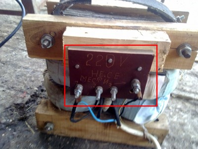

Да сложа капак казваш, но грее и ме страх да не го изгоря. Не че МАЙСТОРА не ми е под ръка.

Добре де, толкова ли не може да нахлузиш една шлаухка на тия стърчащи болтове или Майстора има нещо против?

И да допълня - на този човек който го е правил, не е редно да се казва "майстор". Тази изработка освен че е опасна за живота, е и грубо недодялана. :axe:
Пародия ама друг път. Баща ми има подобенно много по обезопасен с вентилатор даже за охлаждане. А Вие с инверторите за по 400лв. когато изгорите една кутия 4ка електроди един след друг ще говориме пак. Само пустото тегло е проблем но на баща ми е с пияни колела и се тегли, че иначе е около 50-60кг. утре ще го снимам и ще го кача . Моято мнение е че правените от МАЙСТОРИ електрожениса в пъти по надеждни от купешките китурски или джагатайски изпълнения.

Не си разбрал, сложи капак само на това, иначе тая самоделка си е жив убиец...

Майстора дето го е навил, може да го е направил идеално. Има внушителен вид и мощност (предполагам). Но ако му придадеш малко визия и обезопасиш кабеляците около високото напрежение, ще е по-добре. Примерно стягащите трупчета ако са по-финни и тънки (това става с буково или ясеново дърво), шпилките месингови. Връзките на високоно напрежение ги направи с 5мм болтчета или шпилки и скрити в кутия, а най-добре в общ сноп и добре изолирани с каучукова лента, така ти отпада цялата гетинаксова плоча барабар с шпилките и кабелните обувки. Така както е не те ли дразни, с тия дъски и пирони :-D . При железарията пироните са забранени :-D . И накрая му направи и кутия, не се притеснявай няма да прегрее. Ако те мързи поне скрий (изолирай, изрежи) тия стърчащи 220 волтови шпилки, защото само като ги гледам и се плаша. Прави сметка, че може неволно да се допре опасната шпилка до детайла, който заваряваш и........... :x
unisex - специалист
...или неволно да се спънеш в железата които неминуемо са навсякъде около теб когато заваряш и да се опреш на фаза и нула.Вземи и както ти казват колегите скрий това високо напрежение в някаква кутия.Имам руски електрожен тежащ 50тина килограма и служебен инвертор.Инвертора си е удобство отвсякъде.Лек преносим компактен, работи супер стабилно.Руснака е направен за стационарно ползване в работилници, не можеш да го помъкнеш в шахти и по скелета.Не че навремето не са заваряли с такива, но все пак новите технологии имат несъмнени предимства.

Това нещо е правено от човек който се занимава със заварки носещи многотонни конструкции, за хоби работа. Човека си разбира от работата и е много ценен. Направи си и за него такъв но ги разменихме защото първия подобен на този беше много силен и дупчех с него. Сега заварявам с този добре щом оградта издържа на теста с ,, вързано и раздразнено мъжко дого аржентино около 60кг,,. Както и да е вие винаги ще намирате старомодното за опасно, това е ваше право. Радвам се на хорта които са си позволили да си закупят инвертори за по 300 и нагорелева ( дори благородно им позавиждам).
Онзи ден едно от кучетата ми близа точно проблемните за вас шпилки при работещ уред и нищо не му стана. Иначе ще си взема поука да го облека, въпреки че си има такова, но е махнато че загрява. Ще говоря с МАЙСТОРА какво може да се направи по въпроса.

Не го вземай навътре. И аз заварявам с подобен електрожен. По-малък като габарити, но изключително мощен. Направих му кутия обаче. Нищо, че почти 10 години го ползвах като тебе в подобен вид. Добре е, че си решил все пак да се вслушаш и да закриеш опасните изводи.
